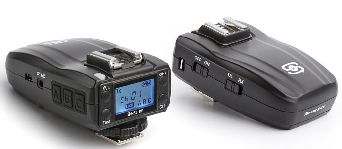

Очередная система синхронизации из Китая.
SHANNY SN-E3-RF (он же YouPro Pro6)
SHANNY SN-E3-RF (для Canon)
Системный контроллер и триггер
Характеристики устройства:
Тип: трансивер (приемопередатчик)
Рабочая дистанция: до 200 метров (реальная дальность)
Несущая частота: 2.4GHz
Количество каналов: 15 Radio Channels (CH 01~CH15 )
Количество групп: 3 ( A/B/C )
Питание 2 X AA (Alkaline или NiMH)
Габариты: 91.5мм x 51.5мм x 46мм
Интерфейс:
Управление из меню управления вспышками камер Canon TYPE A
ЖК дисплей с подсветкой.
Светодиодный индикатор состояния.
Кнопки управления на боковой и задней панелях.
Переключатель TX/RX
Выключатель питания
Горячий башмак ISO Canon
Горячая пятка ISO Canon
Порт синхронизации JACK 3.5 mm (только выход)
Порт для обновления прошивки (miniUSB)
Функции:
Управление вспышками в соответствии с протоколом Canon Wireless E-TTL II
Поддержка работы системной вспышки на триггере в режиме TX и в режиме RX (только в группе A)
Поддержка отключения любых двух групп с отключенным беспроводным управлением в меню камеры
Режимы вспышки: ETTL/M/MULTI
Режимы синхронизации: HSS, по 1-й шторке, по 2-й шторке
Компенсация экспозиции вспышки (FEC)
Фиксация экспозиции вспышки (FEL)
Масштабирование: ручное или автоматическое
Моделирующая вспышка
Серийная съемка
Съемка в режиме Live View
Тестирование вспышек
Пробуждение вспышек
Может быть простым триггером по центральному контакту горячего башмака на любой камере имеющей стандартный горячий башмаком ISO.
Дополнительные возможности:
Блокировка кнопок управления
Гайка крепления на стойку с резьбой 1/4"-20
Петля для крепления стропы
Прямая совместимость по радио:
Ведущие устройства: SHANNY SN-E3-RF, SN600EX-RF,
Ведомые устройства: SHANNY SN-E3-RF, SN600EX-RF, SN600C-RF
Совместимые вспышки:
Canon: 600EX-RT, 600EX, 5800EXII, 430EXII, 320EX, 270EX II, 270EX
SHANNY: SN600SC, SN600C, SN600C-RF, SN600EX-RF, SN600C-RT, SN600EX-RT
YongNuo YN600EX-RT, YN-568EX
Совместимые камеры Canon EOS:
1D mk III, 1D mk IV, 1Ds mk III
5D mk II, 5D mk III
6D
7D, 7DmkII
40D, 50D, 60D, 70D
450D, 500D, 550D, 600D, 650D, 700D
1000D, 1100D, 1200D
Доступность:
Рекомендованная розничная цена за пару $80(включая доставку почтой)
Триггер производится с использованием тех же технологии и на том же оборудовании что Pixel King Pro, но кроме отличий в железе имеет и совершенно другой софт. По функционалу ближе всего к YongNuo YN622C, но с некоторыми особенностями.
Конкретно это изделие производится фабрикой YouPro.
На базе данного трансивера так же производится встроенный приемник(думаю что трансивер) для ведомой вспышки SHANNY SN600С-RF и встроенный трансивер для ведущей/ведомой вспышки SHANNY SN600EX-RF. Ожидается еще и продвинутый трансмиттер SHANNY RF.
