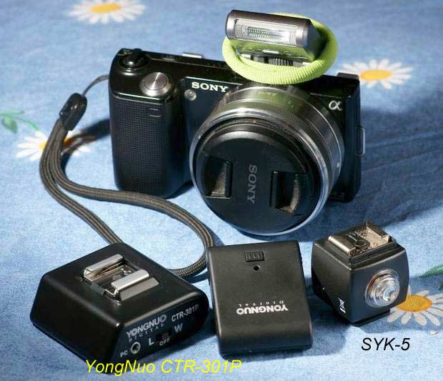

Расширение возможностей Sony NEX с помощью Seagull SYK-5 и радиосинхронизатора YongNuo CTR-301P http://www.karaatanasov.info/index.php?m=12&y=11

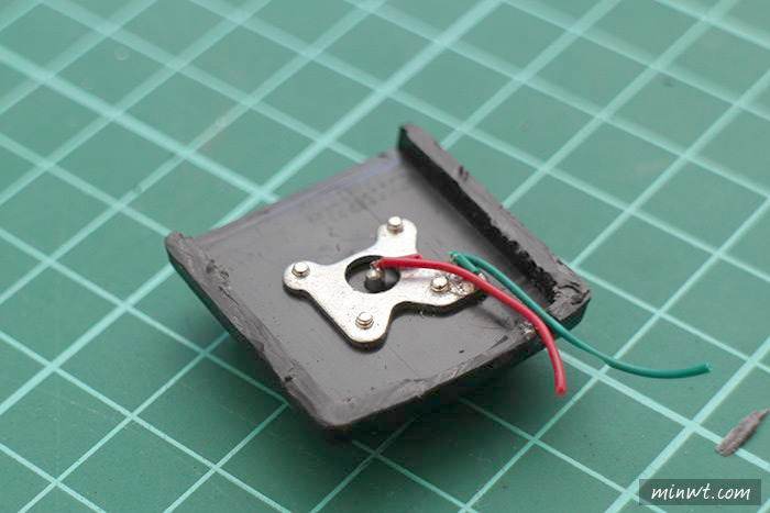

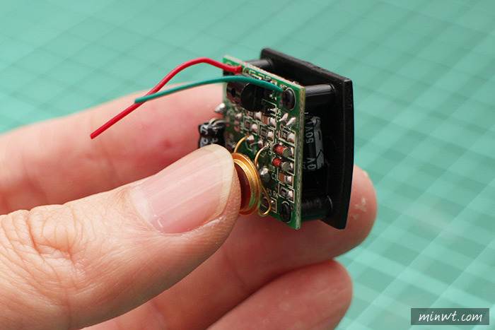

В этом случае - https://www.minwt.com/dc/10998.html (кит. яз.) - камера, Canon EOS M, имеет башмак для аксессуаров, но, вероятно, не разрешает функционирование радиосинхронизатора. Или при съемочных параметрах дисплей беззеркалки получается черным, невозможно визировать. Поэтому автор скрестил SYK-5 с вспышкой Canon X306, чтобы обойти ограничение. Вспышка получила башмак, куда можно поставить радиосинхронизатор для управления внешними студийными вспышками.
Под спойлером, серия снимков, иллюстрирующих, как автор соединил SYK-5 с вспышкой. В источнике также есть пояснения, как настроить камеру для съемки. Надеюсь, по фото понятно и без текста.
Извините, Гугл-перевод подписей к снимкам с китайского.
1 Во-первых, на задней панели, чтобы открыть его.
2 Тогда это вытащить.
3 С небольшим ножницами, чтобы перерезать провода подключены.
4 После разреза, то средний выступающие, датчик света сглаживаться.
5 Тогда с небольшим пилы, или вы можете использовать нож, свет сиденья триггер, чтобы отрезать верхнюю часть горячего башмака.
6 После завершения резки, затем вырыть отверстие в передней части проволоки через отверстие вырос из.
7 Затем, используя термоклей, нарисованное на спине все горячий башмак, а потом просто перерезать провода, сваренных вместе.
8 И это исправить с бить за мигалками.
9 Затем потяните вперед, а затем провод и электрический камин с черной тканью будет придерживаться его.
10 Тогда придумали черной бумаги, нарисуйте маленький квадрат окна, и двусторонней клейкой пасты и вырыли два отверстия.
11 Наконец, то просто датчик с платой, мигающие огни, установленные на передней части блока, так что вы сделали это!

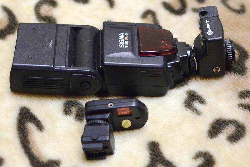

Вот проверенный вариант, чтобы "подключить" стороннюю вспышку к башмаку sony
На фото:
Пыха - sigma530st (pentax) (в режиме "М")
Радиосинхронизатор (проверен с пыхами под кэнон и никон)
Адаптер башмака - ND-H3 (китайский)
Адаптер+передатчик были установлены на в\к Sony NEX-VG10
пример кадра в аттаче
PS
Вместо р\с можно использовать поджигающую вспышку и светосинхронизатор (по 1-му импульсу)
Для вспышек с функцией светосинхронизации, ессно, с\х не требуется. HD-N3 sigma530st, pentax, радиосинхронизатор
