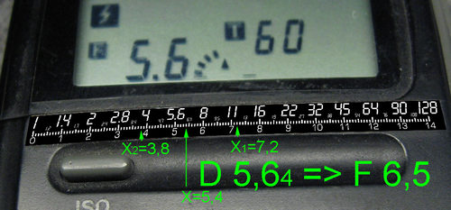

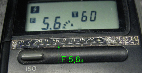

Не знаю, сильно ли облегчит. Я за свою жизнь так и не выучил все числа диафрагм. Выкрутился просто, сделал на своем Sekonic-308 такую подсказку-линейку и не ломаю голову, вспоминая, сколько это 5,64 (F5,6 и 4/10 ступени диафрагмы).
Прошу извинить за непрезентабельный вид, но лень переделывать, потому что сейчас совершенно в экспонометре-флашметре нужды нет.
Линейка наглядно показывает, что это практически диафрагма 6,7, точнее говоря, это F6,5. Поясню:
Нижний ряд чисел от 0 до 14 - условные ступени диафрагм, числа Х. Они удобны для быстрого расчета разницы освещения (контраста) в ступенях диафрагм. Например, если при одном замере получили F11,02, а при другом F2,88, то просто вычисляем разность числа Х=7,2 (соответствующего F11,02) и числа Х=3,8 (соответствующего диафрагме 2,88). Получаем контраст 7,2-3,8=3,4 ст.диафрагм.
Эти же числа соответствуют экспозиционным числам EV - уровня яркости/освещенности на номограмме: http://club.foto.ru/forum/view_post.php?p_id=5051159
По числам Х можно точно вычислить число диафрагмы F и нанести на шкалу. Числа Х и числа диафрагм связаны формулой F=2(X/2). В примере на фото для диафрагмы 5,64 число Х=5,4 и, следовательно, F=2(5,4/2)=22,7=6,498 или F6,5.
Для отсчета на дисплее флашметра 5,65 имеем Х=5,5 => F=22,75=6,7
Для отсчета на дисплее флашметра 11,05 имеем на линейке Х=7,5 => F=23,75=13,45 - или округленно диафрагма F13.
Файл шкалы в произвольном масштабе. Распечатать с таком размере, чтобы ширина составила 50-51 мм. Затем наносим поверх рисунка прозрачный скотч, он будет защищать рисунок от стирания и загрязнения, вырезаем из отпечатка полоску и наносим тонким двухсторонним скотчем на корпус Секоника.
