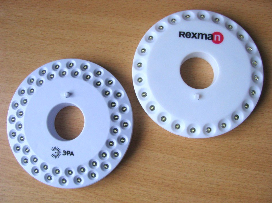

В общем, озадачился я таким вопросом так как держать глазом часовую лупу и паять не очень удобно а средненькие настольные бестеневые лампы стоят от 1000-1500рэ, в итоге возникла такая идея....
В связи с наступлением в помосковье конца света были куплены в магазине электротоваров два лед-светильника на ультра-ярких светодиодах, один 24шт(130руб) другой 48шт(260руб) диодов.

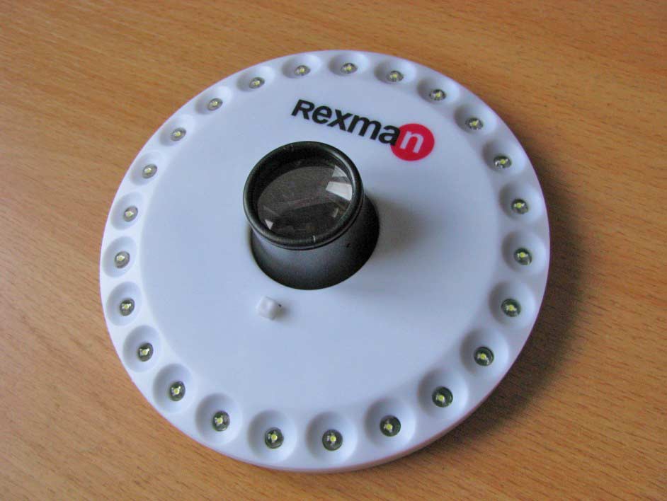

Часовая лупа 4х валялась с незапямятных времён.
24-диодный питается от 4АА через резистор 2.5ома, 48-диодный от 3АА напрямую.
Часовая лупа замечательно входит во внутреннее отверстие
Можно с небольшой доработкой светильника вставить лупу диаметром 75-90мм но питание придётся выносить. Ещё хотелось бы запитать диоды от сети чтоб не мудрить с батарейками и аккумами, может кто знает как лучше запитать 24 и 48 диодов от сети???

Поискав немного лупу большего диаметра для безтеневой лампы, пришёл к выводу что рынок завален китайскими мутными стёклами непонятной кратности и кроме диаметра ничего о них неизвестно. Но случайно дома нашёл стеклянную лупу купленную ещё во времена ссср для прожигания лавочек :lol: , диаметр подходил как нельзя лучше и после доработки светильника дрелью и напильником вышло так...
Схему питания решил пока использовать простую на так называемом ёмкостном делителе напряжения, схема взята из радиоаматор 5-2010. Стабилитроны защищают конденсатор от перенапряжения в случае выхода из строя одного из 24 диодов
Сделал пока пробный пуск без с2,r3 и стабилитронов, ток через диоды 23мА(замерено советским ТЛ-4М), я думаю что небольшое превышение тока не страшно для светодиодов? Осталось придумать какую нибудь подставку-струбцину для крепления к столу.
