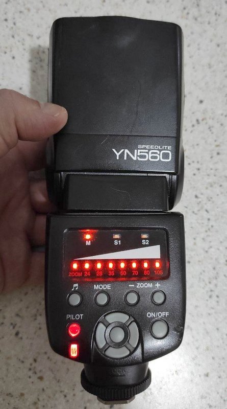

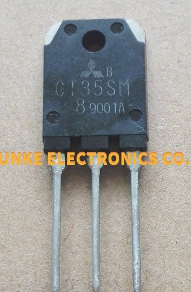

Лежала давно вспышка 560 Yongnuo c родным сгоревшим транзистором CT40KM , и уже ни на что не надеясь заказал CT35SM в 247 корпусе, приехал, запаял.
На радостях я не сфоткал сам транзистор, но он выглядит как на прикрпеленном фото, надпись сделана краской, как бы не очень аккуратно, имеется значок Mitsubishi.
На штатное место 220го влез с натягом, но влез. Ножки пришлось обрезать и подпаять потоньше.
Самое главное - пашет! Хотел высадить комплект аккумов на мощности 1/1 но вспышка ушла в перегрев. Эта вспышка пережила многое, падала, ломалась надвое, так что сейчас на скамье запасных, поэтому когда она попадет на коммерцию в поля - не знаю.

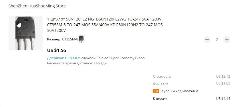

Цена за 1 транзистор если брать 2 шт получается 2 бакса ( карл!). Считаю это очень недорого за оригинал на 400В/200А. Вы как хотите а я парочку еще себе заказал.
Скрин страницы заказа с ценой
Так выглядит транзистор CT35SM ( фото не мое)
Многострадальная YN560 вспышка снова в деле!
