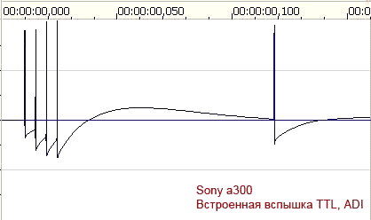

Bahsa писал(а):Решил всё-таки лично посмотреть, как же работают наши вспышки (все эти TTL, ADI, WL...)
Теория - теорией, а увидеть наглядно - оно всегда лучше!
Посмотрел, ну и решил ещё и вам показать - вдруг у кого-то тоже в макушке чешется?
Cильно прошу не пинать, все диаграммы сняты особо точным прибором (звуковой картой в компе), так что на абсолютную точность формы и размеров импульсов и переходных процессов не претендуют!
Камера - Sony a300, внешняя вспышка: Sony HVL-F42AM.
1. Встроенная вспышка:
Ух ты!!!, предвспышек аж целых 4 штуки! с интервалом ~5мс.
Основной пых - через ~110мс от первого предпыха (привет моргунчикам ).
TTL и ADI, как и следовало ожидать, выглядят одинаково.
От режимов камеры - A, S, P, M - также ничего не зависит,
встроенная вспышка (на a300) всегда работает в режиме PTTL (ADI - лишь его разновидность).
