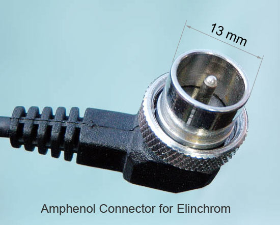

Каким образом вы подключаете приёмник к вспышке, штатным кабельком через 2,5 мм гнездо? И какое гнездо вспышки используете для подключения приёмника - 3,5 мм Sync или EL Standard Sync? Пробовали менять кабель?
Если в то же гнездо вспышки подключить другой радиосинхронизатор или даже просто синхропровод и замыкать его контакты, то поджиг вспышки работает нормально?

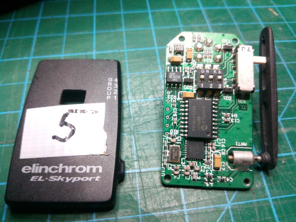

Да, у вас другая версия, а именно Трансивер EL-Skyport RX 19353, только для вспышек серии RX. Не та, что описана здесь: viewtopic.php?f=19&t=263
Хочется фотографий получше качеством, с бестеневым освещением. Сделайте виды в плане с обеих сторон и выложите на Яндекс-Диск или другой сервер с максимальным качеством и размером, чтобы видно было надписи на деталях. Особенно вид со стороны деталей. Я попробую разобраться с цоколевкой контактов, как приходит питание с вспышки и хотя бы вчерне схему нарисовать.
управление с компа тоже отключается, он не видит прибор.
Значит, дефект где-то в приёмнике. Что можно исключить заменой приёмника. Или в гнезде вспышки. Или в самой вспышке, в питании или связях приёмника с вспышкой.

Надеюсь, что вы всё же переснимете фотографии с профессиональным качеством.

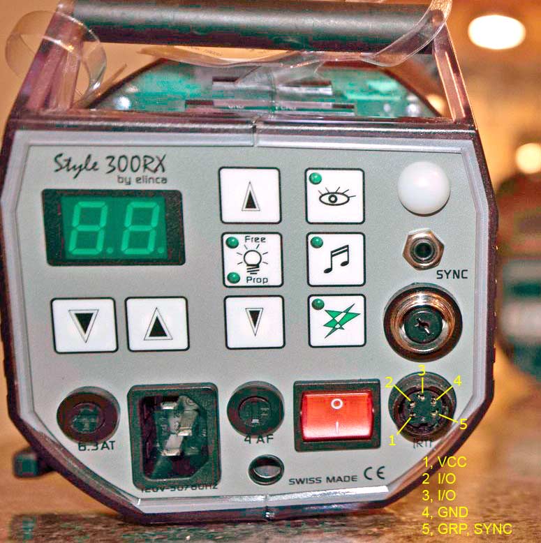

Удалось разглядеть, что контакт №4 - это GND, земля. И возможно № 1 - плюс питания, VCC.
Цепи беспроводного управления у всей серии моноблоков RX должны быть одинаковы. Если подключить приёмник к моноблоку в открытом виде, можно измерить уровни напряжений на контактах разъёма вспышки 1200RX и сравнить с уровнями напряжений на 600RX в тот момент, когда радиоканал теряет связь с передатчиком и компьютером.
Микросхема ADM3072 - это интерфейс связи приёмника и моноблока RX через контакты 2 и 3. За выбор группы вспышек отвечает 5-й контакт.

Спасибо, утром вскрою и посмотрю, померяю. Интересно, из пяти приемников, есть один, который работает чуть дольше. :)
https://www.dropbox.com/sh/gndodhzmuuc6 ... h262a?dl=0 фотографии, надеюсь получше первых.

Розовый-желтый-зелёный-серый-белый - "REMOTE", вероятно, идут к разъёму "RT". Надо расписать какому номеру контакта RT какой цвет соответствует. 1, 2 и 5 я указал предположительно по изучению фотографий.
Распайка разъёма RT
   RT         - REMOTE
5, GRP, SYNC  - белый, 5
4, GND        - серый, 4
3, I/O        - зелёный, 3
2  I/O        - жёлтый, 2
1, VCC        - розовый, 1

Вскрыл вспышку, сделал фотографии. https://www.dropbox.com/sh/gndodhzmuuc6 ... h262a?dl=0 Хотел изнутри мерять, но они их так тщательно скрутили...
Если еще надо фото, скажи какие детали и ракурсы. Я еще не готов лезть во включенную вспышку, большие конденсаторы это больно, а четыре сразу! :-)
