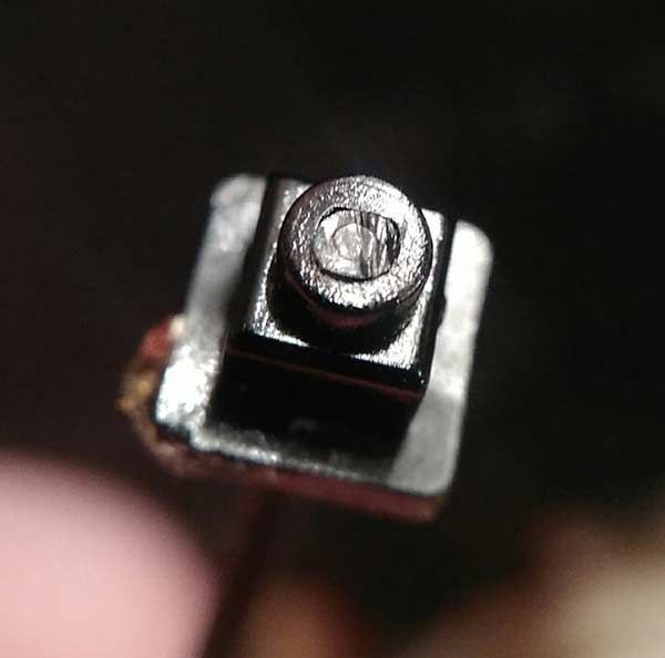

Найди на линзе серебристую наклейку в углублении под 45 градусов размером 3*1.5мм
этой наклейкой в световод должно светить.
Хотя, погодь, туплю мальца - если вспышка первой версии, тогда 100% проплавило световод в месте загиба на лампе, так как световод встроен в саму головку. Это на второй версии он с отражающим слоем.
Инспектируй каретку лампы на предмет оплавления световода на изгибе...
На фото приемная часть. Под этой штукой еще ИК-фильтр - зелененькое маленькое плоское стеклышко, не забудьте обратно вставить.

photocanon писал(а):вспышка первой версии, тогда 100% проплавило световод в месте загиба на лампе, так как световод встроен в саму головку, это на второй версии он с отражающим слоем.
на фото приемная часть под этой штукой еще ИК фильтр зелененькое маленькое плоское стеклышко, не забудьте обратно вставить.
Там ещё после стеклышка кружок серый, световод подрезал, если светить в него, то на выходе светится ярко. Оплавления и перетёртых мест не обнаружил. В режиме М и стробоскоп по прежнему пых на полную. Может попробовать как то светить на приемный чип без световода напрямую? Сделал фото как выглядит после обрезания. Ещё вопрос, должно ли быть что-то отражающее возле плоскости под 45 градусов?

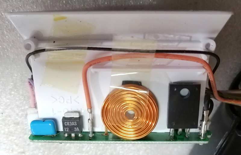

Добрый вечер, Уважаемые знатоки! Стрельнул SCR2... Заменил его на CR5AS - не заработало, заменил лампу - Малевич! Как найти поломку? Где и, главное, какие параметры нужно проверить? Какие они должны быть? Как проверить пусковой высоковольтный трансформатор на поджигающем электроде?
Ребята, пожалуйста, ВЫРУЧАЙТЕ!!!
- Стаж 14 лет 1 месяц
Здравствуйте, T.tuning!
Одна из частых неисправностей старых вспышек - это перелом силовых (более толстых) проводов в жгуте в области "шеи".
Трансформатор поджига лучше всего проверить на отдельном "стенде". Взять, хотя бы старую исправную вспышку Электроника, СЭФ, Луч и т.п. и подменить в ней трансформатор поджига вашим подозрительным.
И, конечно, следует проверить в цепи поджига также и тиристор SCR1, конденсаторы C21, C22.
Обязательно проверить осциллографом, имеются ли на затворе IT1 открывающие импульсы.

Замена CR3AS на симистор BT136S ?
Привет всем! Вспышка CANON Speedlite 550EX Canon Speedlite 580EX, бахнула лампа!
Под рукой есть симисторы BT136S, 4А, в пульсе до 27А, возможна ли замена вместо CR3AS, кто-нибудь пробовал?
Здравствуйте, konic!
Заменять симистором тиристор не всегда допустимо. Тиристоры применяются там, где требуется односторонняя проводимость, например, для выпрямления переменного тока или для блокирования обратного тока. В отличие от тиристора, симистор (= симметричный тиристор) пропускает ток в обе стороны. Это во-первых.
А во-вторых, покажите,пожалуйста, на схеме: https://impulsite.ru/ctlg/canon/550ex/circuit-diagram.png где там используется именно CR3AS? Какой позиционный номер на схеме детали, которой вы ищете замену? Наверное, это SCR2, да?
