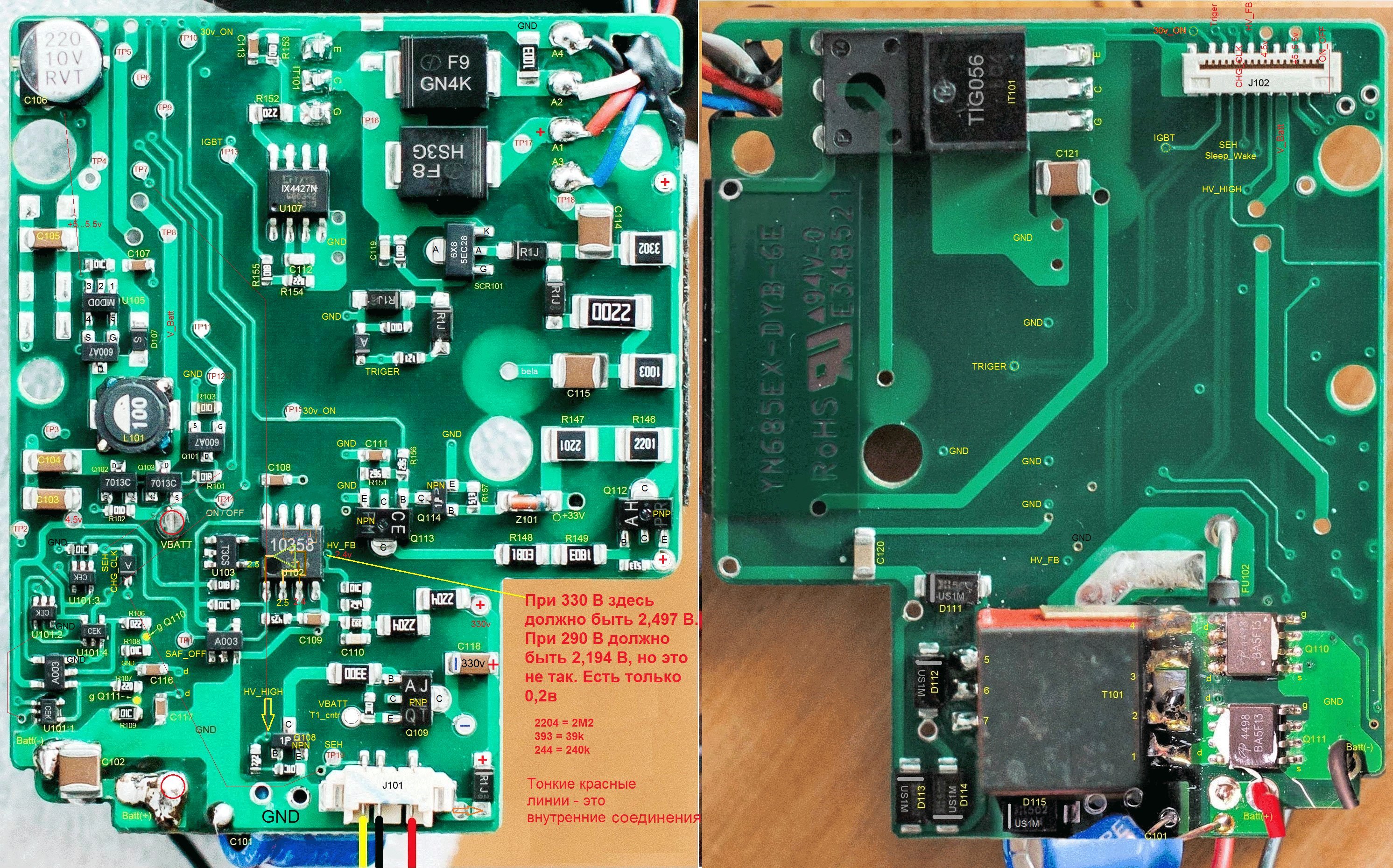

У меня MC заряжен на 290 В, а на HV_FB я измеряю только 0,2 В.
Набросал я тут часть схемы, нумерация деталей, конечно, условная.
И, полагаю, можно попытаться выяснить, почему на точке HV_FB такое низкое напряжение. Для этого или перерезать дорожку между резистором R142 "01С" или выпаять U102. Правда, с выпаянным компаратором вспышка, наверное, не запустит преобразователь. Придется имитировать на выводе U102:1 сигнал управления.
Так вот, если с перерезанной дорожкой на резисторе R142 все так же будет низкое напряжение, то причина где-то в делителе напряжения (R126+R125)/(R124+R141) с конденсаторами C109 и C108. Если же напряжение на резисторе R142 нормализуется, т.е. будет соответствовать 2,4...2,5 вольта при 330 вольтах на HV, то, очень вероятно, что неисправен вход U102:3.

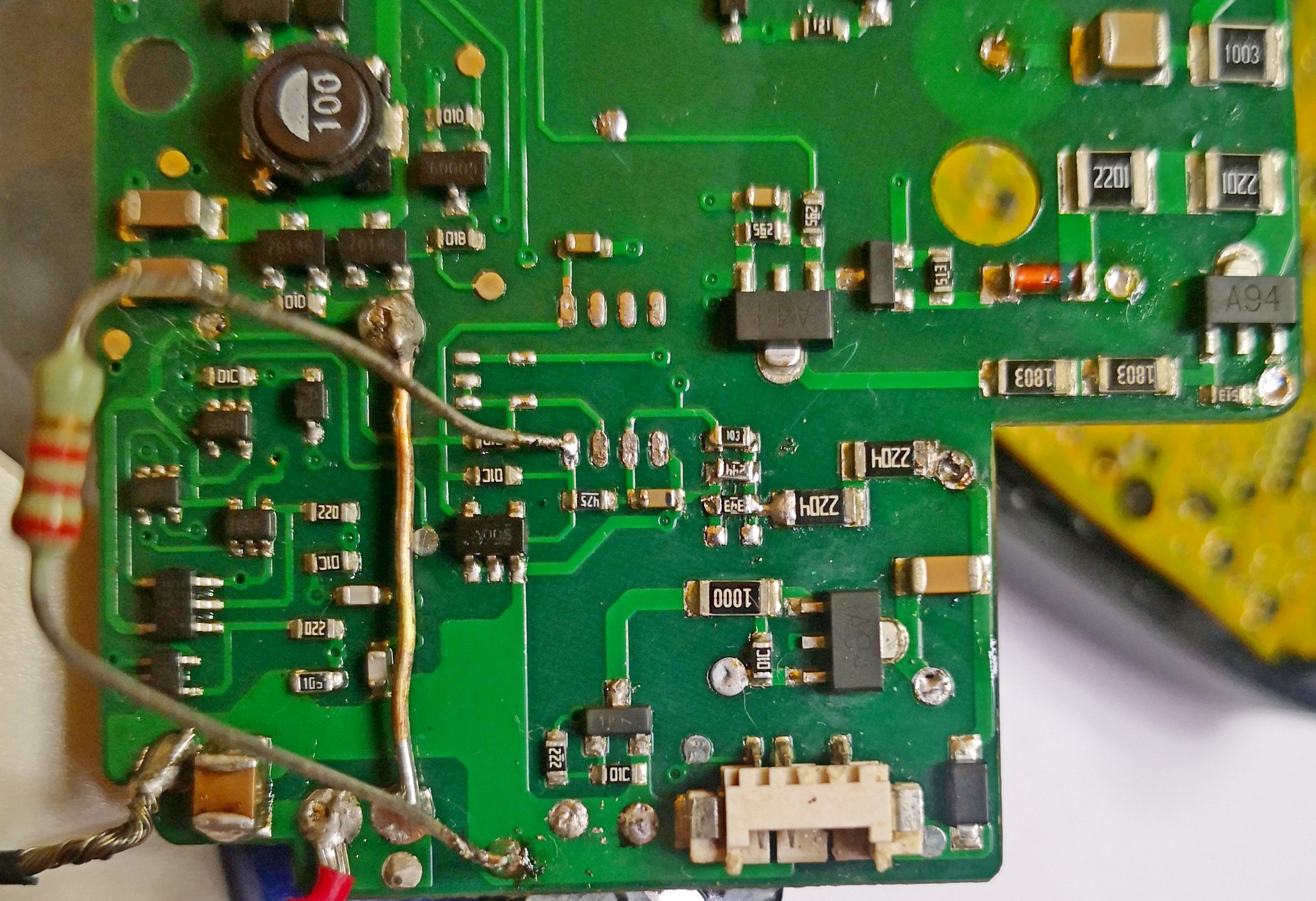

Я начал с чистого листа. Я удалил LM358, LM431 и NAND A00S.
Потом я имитировал на выводе NAND:4 сигнал управления, заработало.
Bернул на место NAND A00S, сымитировал на выводе LM358:1 сигнал управления, заработало.
Потом поставил новый TL431 и новый LM358 и HV_FB хорошо, 2.4V
MC заряжается до 330в, зажигания лампы успешно. Mне кажется теперь всегда работает на максимальной мощности (1/1) вне зависимости от настроек на дисплее (1/128...). Проверил IGBT, все правильно.
Может быть до IX4427?

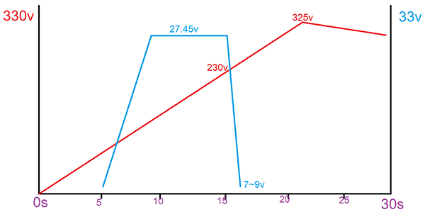

Непрочитанное сообщение vilenjak » 18 апр 2021, 19:38
Impulsite,
Когда должен работать блок питания 33в?
Нормален ли такой тип работы блока питания 33 В (у меня так работает)?
Подробно расписал работу стабилизатора питания 33 в в новой теме: viewtopic.php?f=26&t=2192

А как и чем вы имитировали сигнал управления?
Re: Yongnuo YN685
Непрочитанное сообщение Impulsite » 19 апр 2021, 16:21

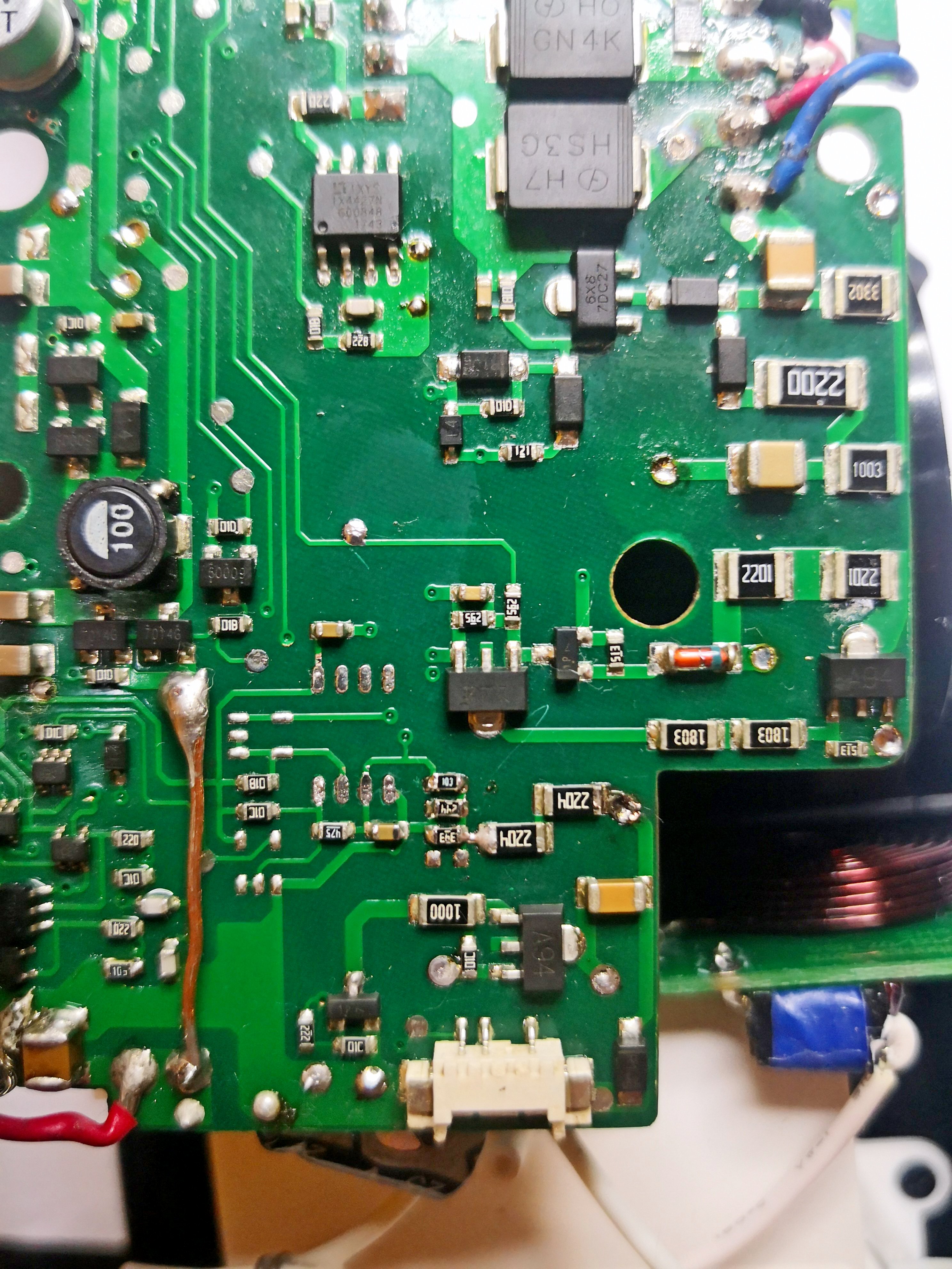

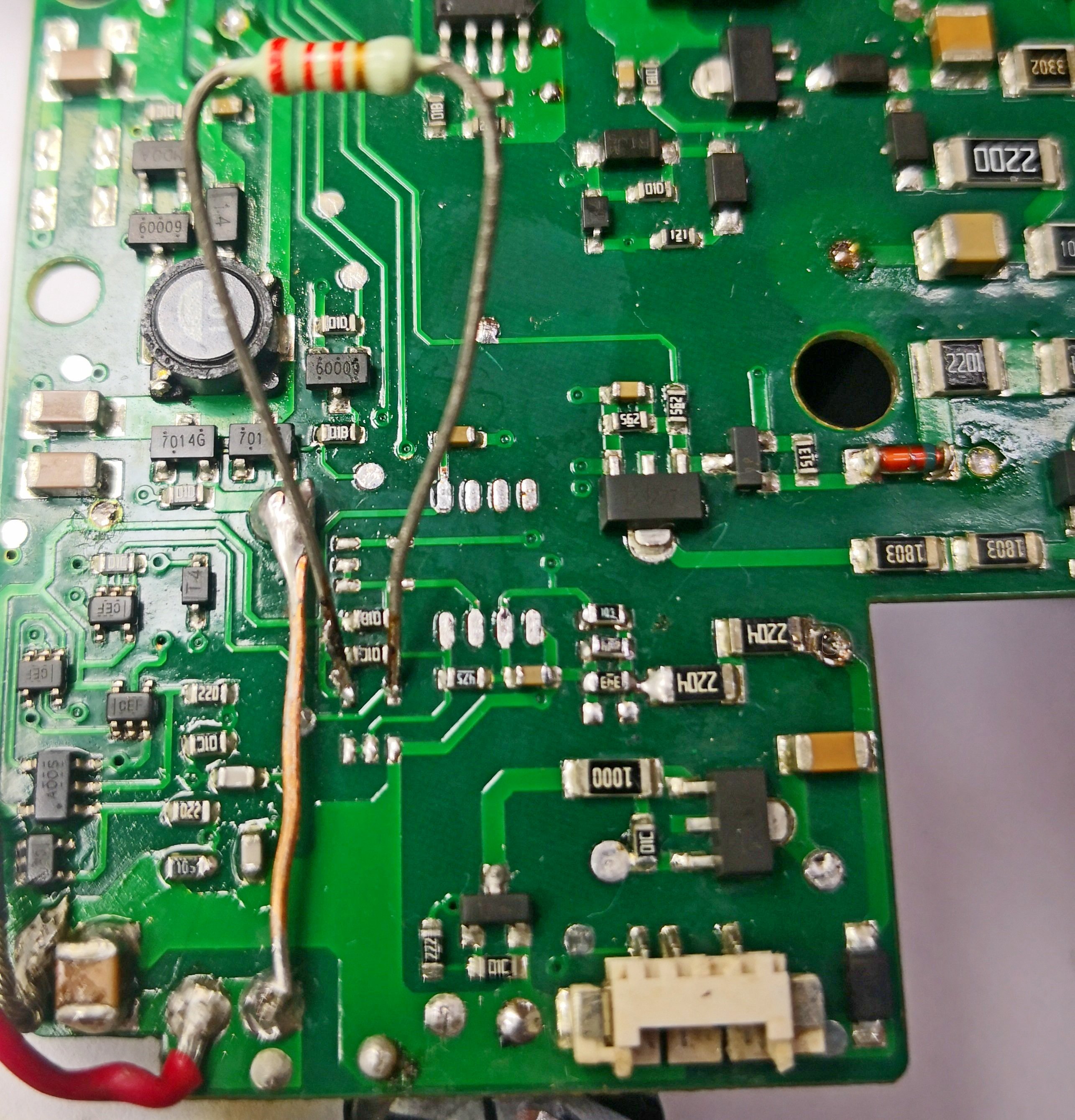

Ответ, конечно, за коллегой vilenjak, но, кажется, на 2-м и 3-м фото всё наглядно показано КАК и ЧЕМ.
И чтобы два раза не вставать: vilenjak, проверьте, правильно ли я снял с ваших рисунков распайку разъёма J102?
ctlg/yongnuo/yn685/pcb-power-sideb.jpg
ctlg/yongnuo/yn685/pcb-power-sidea.jpg
J102
1 - GND
2 - 30V_ON
3 - IT (IGBT)
4 - Trig
5 - ??? to U101:A - здесь пока не известно.
6 - CHG_CLK
7 - SEH
8 - HV_FB
9 - Sleep/Wake
10- +4,5V
11- HV_HIGH
12- V_Batt
13- V_Batt
14- +5...5,6V
15- ??? - здесь пока не известно.
16- +5...5,6V
17- ??? U105 - наверное, включение DC-DC стабилизатора +5...5,6 вольт ?
18- ON_OFF

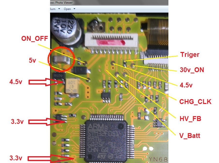

vilenjak можете подсказать емкость конденсатора? (красным обвел)

Hа выводе LM358:1 сигнал управления должен быть "нуль" относительно "GND" и я имитировал этот сигнал с помощью резистора 2к2.
Этот конденсатор подключен параллельно электролиту, и мне пришлось бы снять его, чтобы измерить емкость. Когда я снова буду в мастерской, я измерю и дам вам знать.
Спасибо за быстрый ответ, ваш метод гениальный! :)
Кстати, пых на полную с исправным IGBT, это световод, достаточно подсобрать голову вспышки и пару раз пыхнуть, датчик должен заработать.
Выпаивать его не нужно. Величина такого конденсатора, параллельного электролиту, для фильтрации высокочастотных выбросов напряжения, должна быть около 0,1 мкФ. Ну, максимум, 1 мкФ.

vilenjak, спасибо, внёс ваши правки в картинку, можно её обновить:

Коллеги, внимание! Сейчас перезагрузил картинки силовой платы Yongnuo YN685, поскольку пронумеровал оставшиеся детали и изменил нумерацию конденсаторов.
Поэтому, пожалуйста, обновите картинки в своих браузерах. Почти всё готово к тому, чтобы нарисовать схему силовой платы Power PCB.

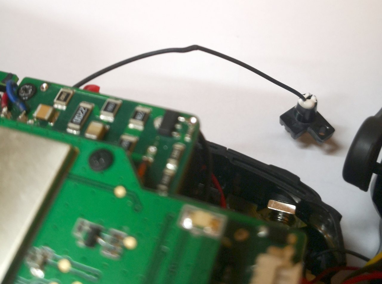

Замер был сделан с проверенным, исправным и установленным на свое место оптоволоконным световодом?
Сообщения: 17
Стаж 5 лет 3 месяца
Re: Yongnuo YN685
Непрочитанное сообщение vilenjak » 24 апр 2021, 00:04
Световод искажен в нескольких местах, но свет проходит. Я не знаю, достаточно ли прошло.
Вот как это выглядит:
Re: Yongnuo YN685
Непрочитанное сообщение Impulsite » 24 апр 2021, 00:31
vilenjak писал(а):
24 апр 2021, 00:04
Вы уже читали, наверное, для чего служит световод: viewtopic.php?f=26&t=1456 . Но я всё же повторю. Через световод микроконтроллер (МК) получает информацию о состоянии импульсной лампы, о её яркости. И если со временем яркость падает из-за обгорания стекла лампы, то нормированная длительность импульса увеличивается пропорционально падению яркости лампы, чтобы уровень экспозиции оставался в пределах допуска. Также по световоду оценивается длительность световых импульсов, что позволяет управлять этой длительностью согласно установок мощности.
Когда микроконтроллер совсем не получает обратную связь через световод, то он, естественно, отрабатывает максимальную длительность импульса.
Один из наших коллег решил эту проблему со световодом подстановкой заведомо исправного световода.
Хотя выработать способ проверки и оценки годности световода, было бы и интересно и полезно на будущее. Пока я вижу лишь один доступный способ убедиться, что МК способен реагировать на свет импульсной лампы. Это нужно открыть фотоприёмник на главной плате и каким-либо образом (например, зеркалами или чем-то подобным световоду) направить свет импульсной лампы непосредственно на фотоприёмник. В этом случае, микроконтроллер, увидев свет лампы, будет отрабатывать короткие импульсы. И будет отрабатывать длинные импульсы, если не будет видеть свет лампы.
