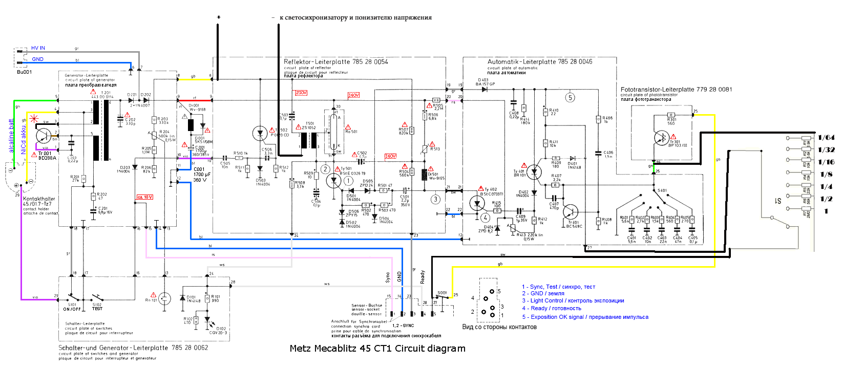

Вариантов переделки, конечно, может быть несколько. На мой взгляд, кажется логично переключатель S401 ставить в положение "M" (ручное регулирование) и далее уже пользоваться галетником. Надо посмотреть, как в этом случае, лучше подключать галетник к схеме.

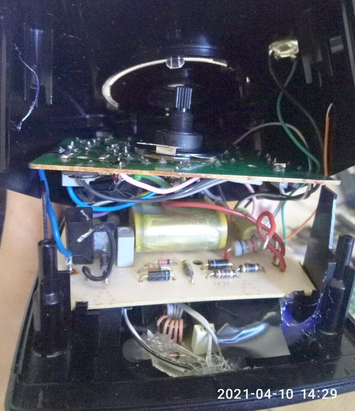

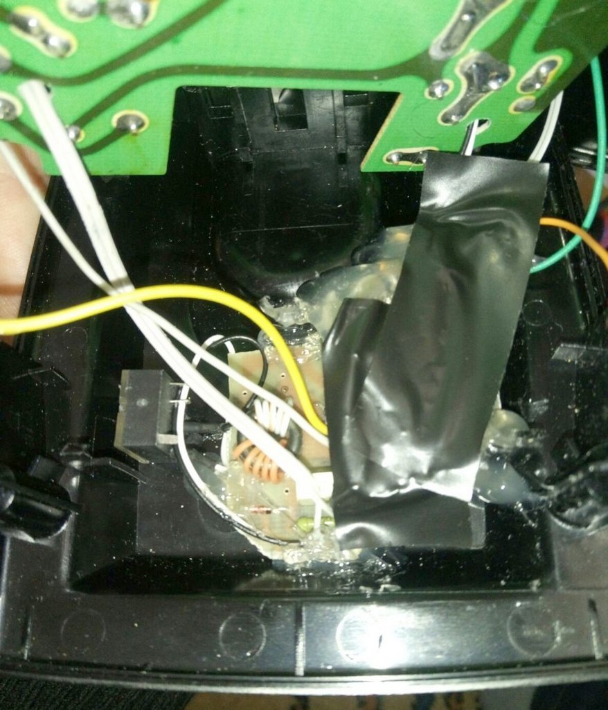

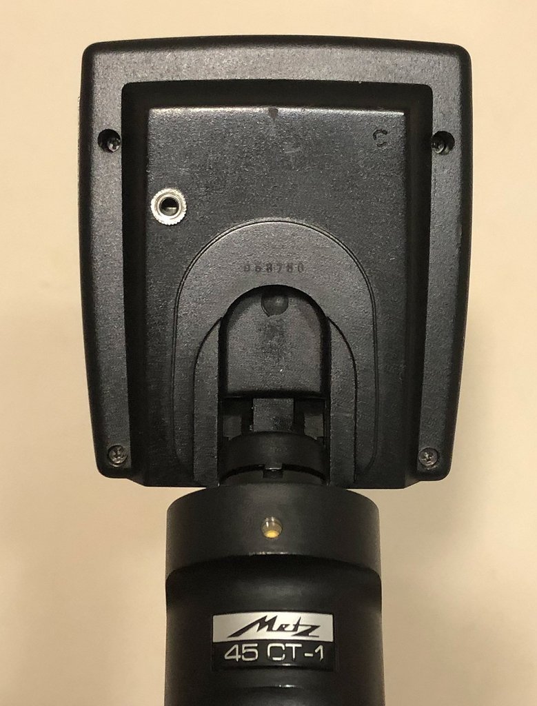

Здравствуйте, сегодня дошли руки и уже все доделал. Далее дело за преобразователем. Коротко опишу переделки:
- сделал несколько отверстий в нижней плате (по схеме - плата рефлектора) для проводов;
- также снизу головы вывел гнездо под 3,5 джек для синхроконтактов;

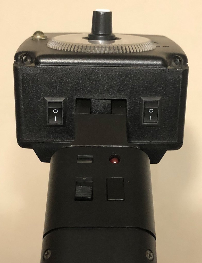

- в задней стенке головы прорезал два квадратных отверстия под переключатели (вкл. светосинх. и перекл. 1 или 2 импульс); (нужно было сделать ближе к краям, так как переключатели уперлись в болт, что соединяет голову и ручку, решилось более тонкой гайкой и подпиливанием шапки болта)
- платы светосинхронизатора и понизителя напряжения на термоклей прилепил под платой рефлектора к нижний стенке корпуса, места там много; (поспешил с платками, надо было под место сделать одну, я сделал две отдельно)

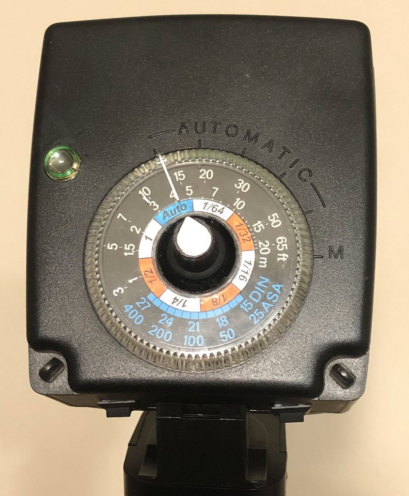

- сделал отверстие в верхнем переключателе (калькуляторе диафрагм) под галетный переключатель и переделал шкалу на 8 положений, также снизу подрезал его и приклеил, чтобы не вращался;
-выходы тиристоров и питание светосинхронизатора подпаял к минусу трансформатора поджига и плюс соответственно в выводе перед конденсатором поджига;
- фотодиод расположил сверху головы.
Все работает отлично и регулируется мощность, в положении "Авто" включается штатный фототранзистор вспышки.
Батарейку еще пол года назад напечатал на заказ под 45СТ-5, но хочу сделать что-то отдельно и помощнее...
Благодарю за подсказки и информацию! Фото, из что вышло прилагаю.
Еще вопрос: можно здесь преобразователь обсуждать или в соответственной теме?

Хорошо бы приложить схемы переключателя, светосинхронизатора и понизителя напряжения в привязке к схеме вспышки. Это будет нагляднее для понимания, что и куда подключается.
