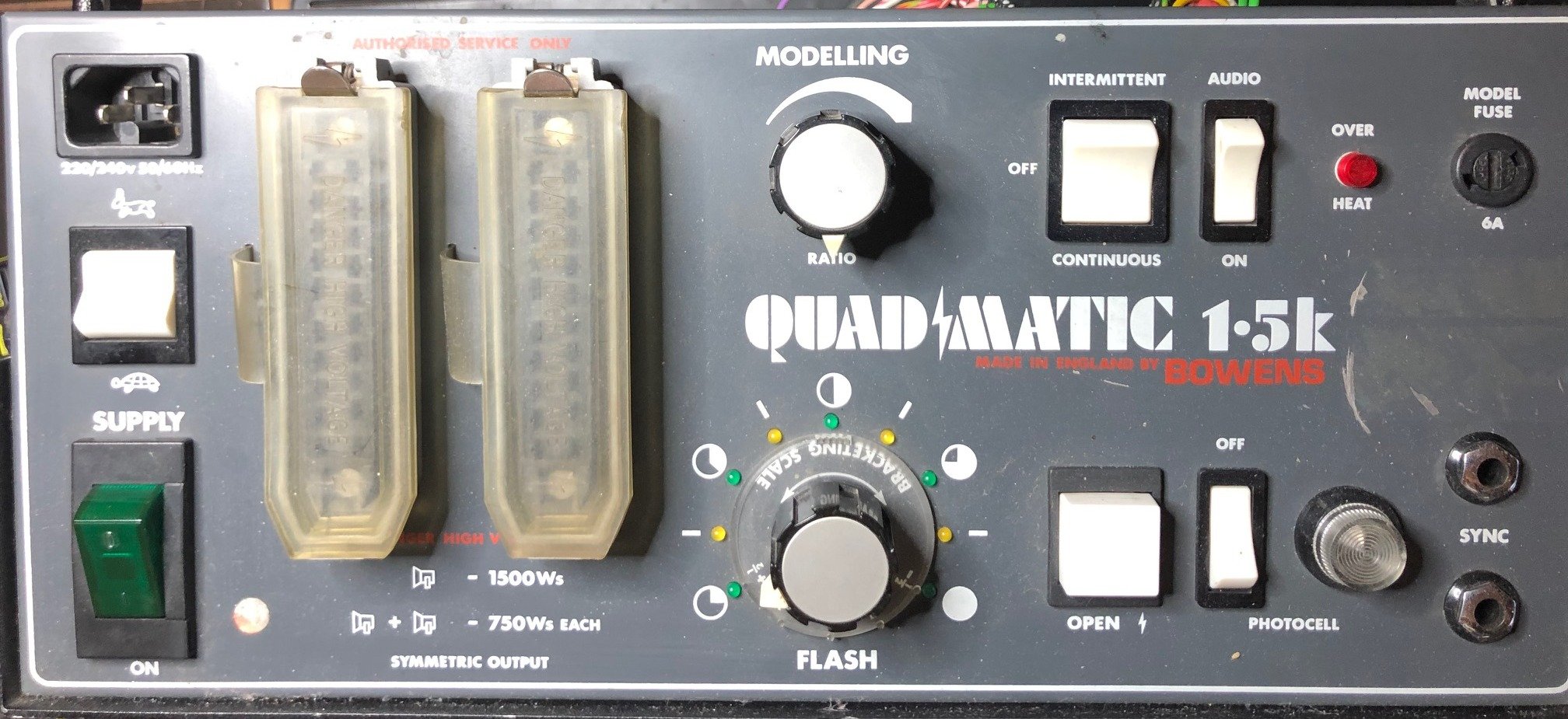

Добрый день Всем.
Получил пару генераторов BOWENS Quadmatic 1,5K для "лечения", с аналогичными симптомами. Сгорели: стабилизатор напряжения L7812, транзистор ZTX500, шесть микросхем CD4001BCN. Это то что смог "визуально" определить, может у кого есть полная схема этого генератора. Я нашел похожие части схемы, от другого генератора, но нет уверенности что в других блоках все в порядке. Спасибо.

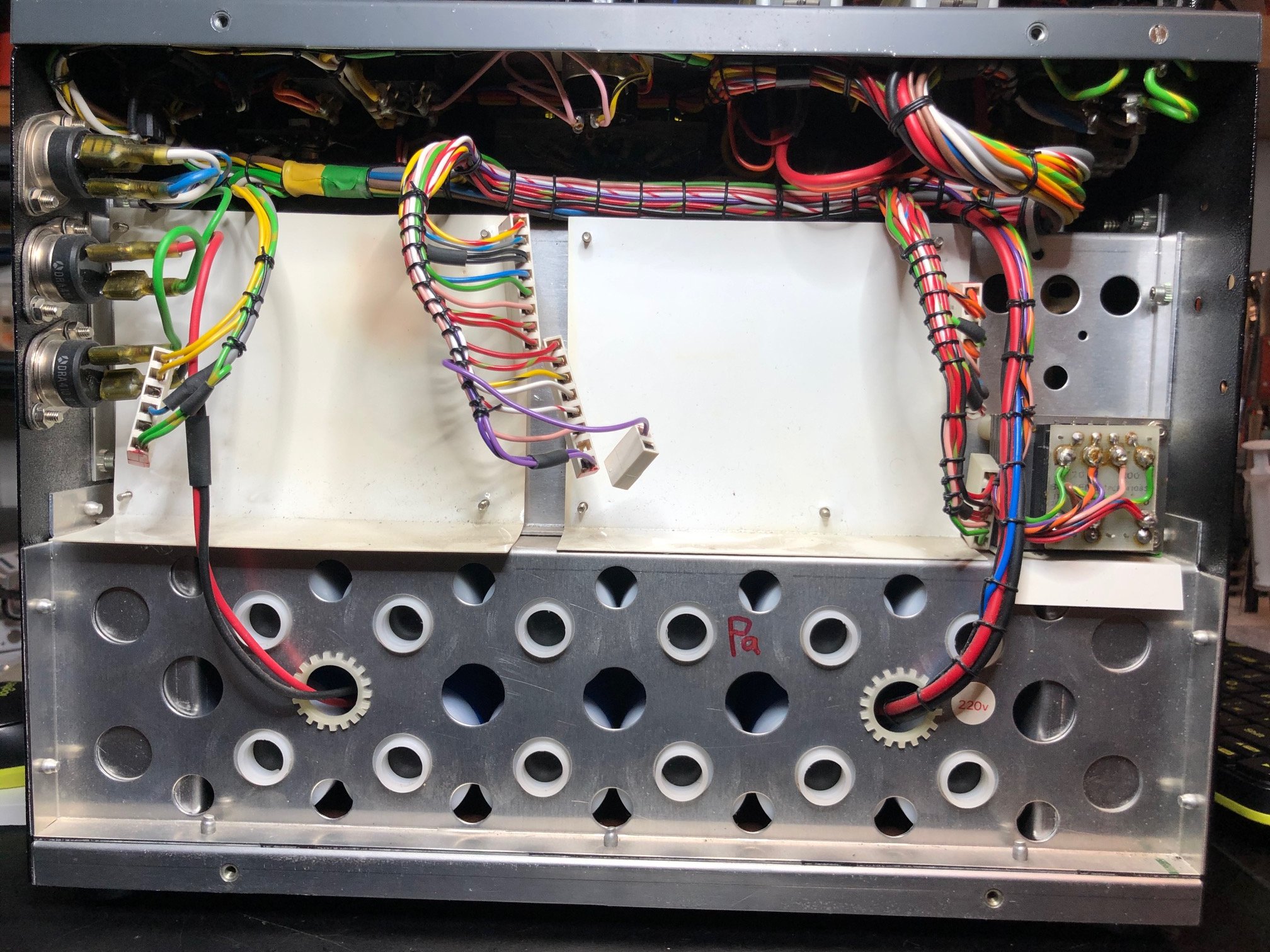

Хорошо бы приложить пару фото внешнего вида этого генератора и, конечно, фото печатных плат и соединений между ними. По прошлому опыту это помогает в решении проблем.

Вопросы по BOWENS Quadmatic 1,5K остались.На прошлой неделе нашел и заменил все элементы на плате, "полез" дальше, появились сомнения .. сгорели сопротивления мощные . Поискал номиналы..., но схемы не нашел. Хотел взять номиналы из рабочего генератора (как сказал хозяин) посмотрел... а сопротивления тоже подгорели. Пробовать со своими платами пока не решился. Вот и хочу посоветоваться. Фото сегодня дошлю.

Привет Андрей, сегодня нашел заменил сгоревшие резисторы на "рабочем" генераторе. Собрал и опробовал на минимальном режиме с вспышкой. Работает.
На одной из дефектных плат от нерабочего генератора, заменил всю "логику", все транзисторы и стабилизатор. Пробежал в сравнительном режиме с рабочей платой по разъемам в прямой и обратной полярности. Сопротивления все "стреляют"... Подключил на рабочий генератор эту плату. Галогенка работает, "сигналка" на зарядку мигает как и на рабочей плате, но заряд похоже не идет. Вот пока по результатам и все. Я не думаю что платы управления значительно отличаются в настройках .. из дискретных элементов: диоды проверил, конденсаторы электролит. тоже,... а там вроде и смотреть то нечего
