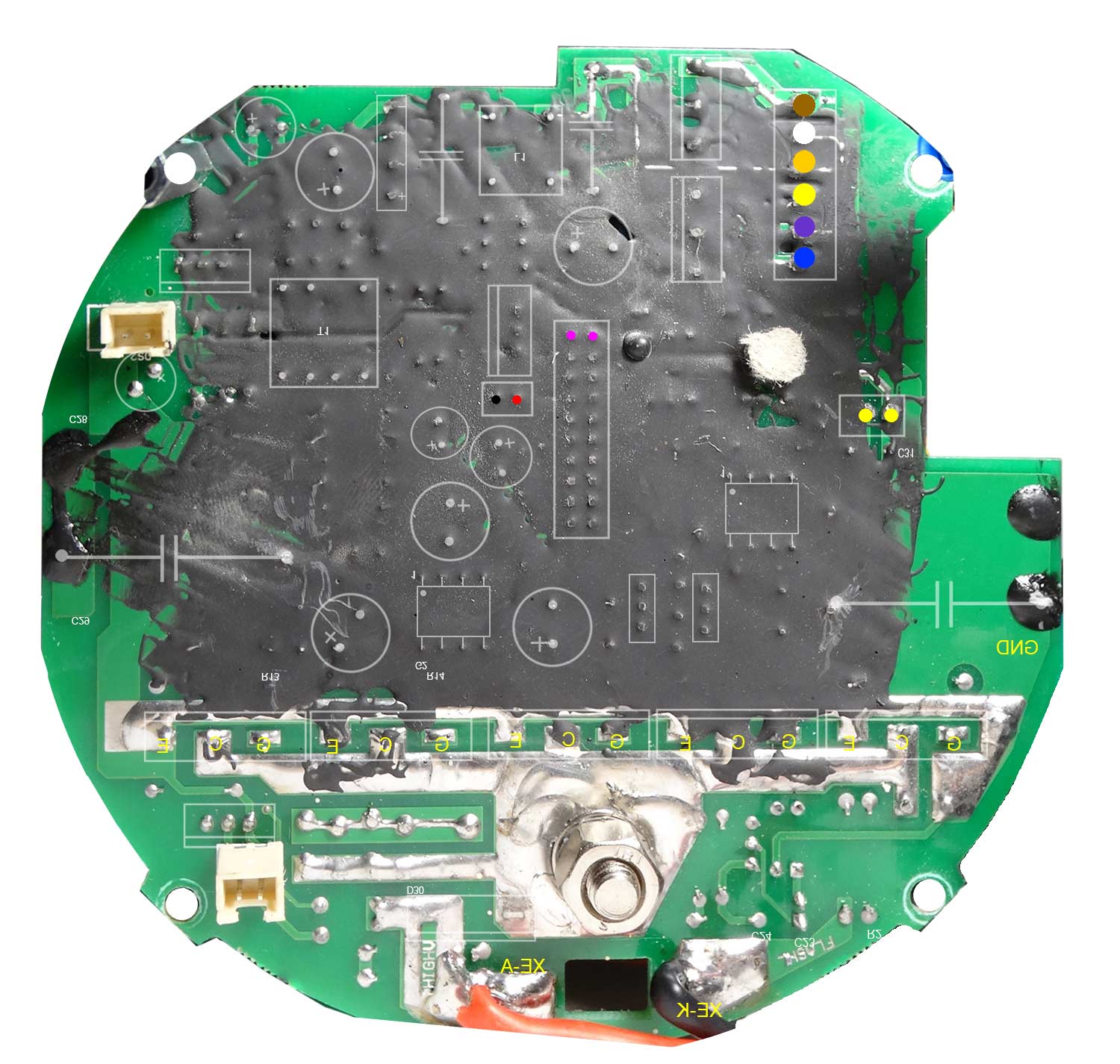

Была бы плата чистая, я бы уже разобрался в схеме. Стоят на входе два симистора,, один на пилотный свет, другой на импульсый. Также видны элементы питания платы управления. Остальное все залито, не разберешь какие детали, как соединяются.

Выпаял деталь, которая стоит около большого диода в корпусе ТО-247 . На плате обозначается как диод. Средний вывод откушен.. Прозванивается как транзистор, но неравномерно. Между крайним и средним как положено, между двумя крайними сопротивление немного побольше. Стоит между катодом большоло диода и плюсом лампы. Непонятно, что за элемент.

Это диод, защищающий IGBT. Он блокирует импульсы обратной полярности в разрядной цепи подобно диоду D801, включенному параллельно дросселю L801 и блокирующему импульсы противо-ЭДС в схеме: ctlg/yongnuo/yn560-3/circuit-diagram-v3.png.

Также схема включения этого диода похожа на ctlg/yongnuo/yn568ex/001.png.
Значит этот диод исправный.

Amolit, я вас прошу сфотографировать плату лампы, сняв с неё вентилятор, с обеих сторон. На этой плате находится трансформатор поджига и, вероятно, конденсатор поджига. Попробуем проследить/восстановить часть схемы поджига, как она связана с силовой платой. Думаю, это объяснит, почему напряжение на конденсаторе поджига меняется, как вы писали ранее. Жду фото.

конденсатор поджига соединяется с симистором и через резистор к плюсу лампы. Эта вспышка не работает в TTL режиме. Если подстроечным резистором увеличивать напряжение на лампе, то она начинает работать с самых минимальных значений мощности. Но на максимуме срабатывает защита, хотя напряжение на конденсаторах нет 300 В. Правда увеличивается и мощность пыха при минимуме.
