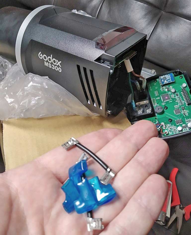

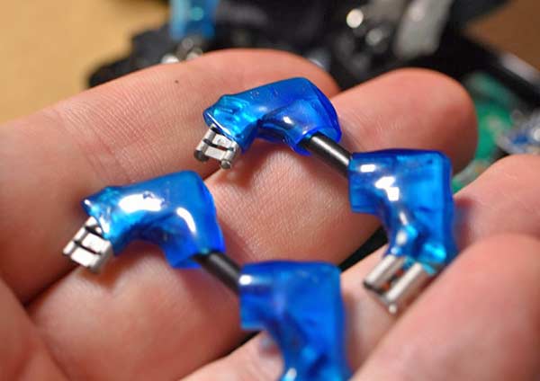

Новая вспышка приехала с заводскими дефектами:
- работает вентилятор очень шумно,
- не работает вентилятор, нет движения воздуха.
Причиной неисправности стали тесная компоновка деталей в корпусе и торможение вентилятора проводами, а точнее, изолирующими накладками на контактах силовых разъёмов. Они синие на фото. Об этом рассказал Михаил Турянский. Подробнее в сообщении Вспышка Godox MS200/300 - возможный брак охлаждения и видео на Ютубе.
Свои манипуляции зафиксировал на видео:
- https://www.youtube.com/watch?v=TI9qVr-tKHc (первый разбор избавление от шума)
- https://youtu.be/iXfnmEAIiMQ (замена вентилятора). Все артикулы деталей там в описании.
Инструкция на русском языке (не официальная, в переводе М. Турянского) - https://cutt.ly/QrQGqWy

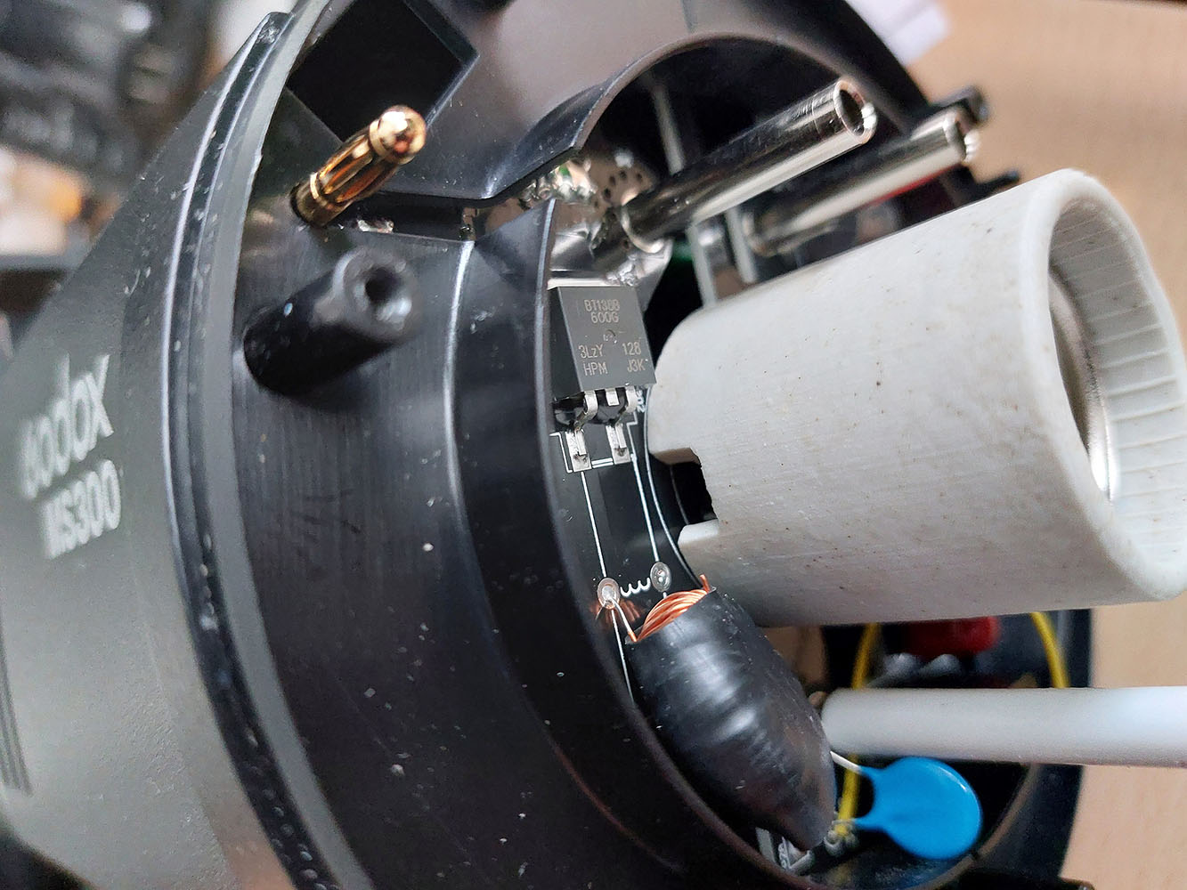

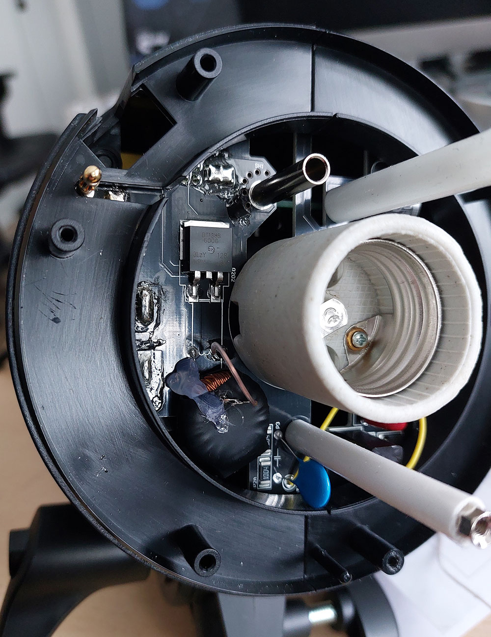

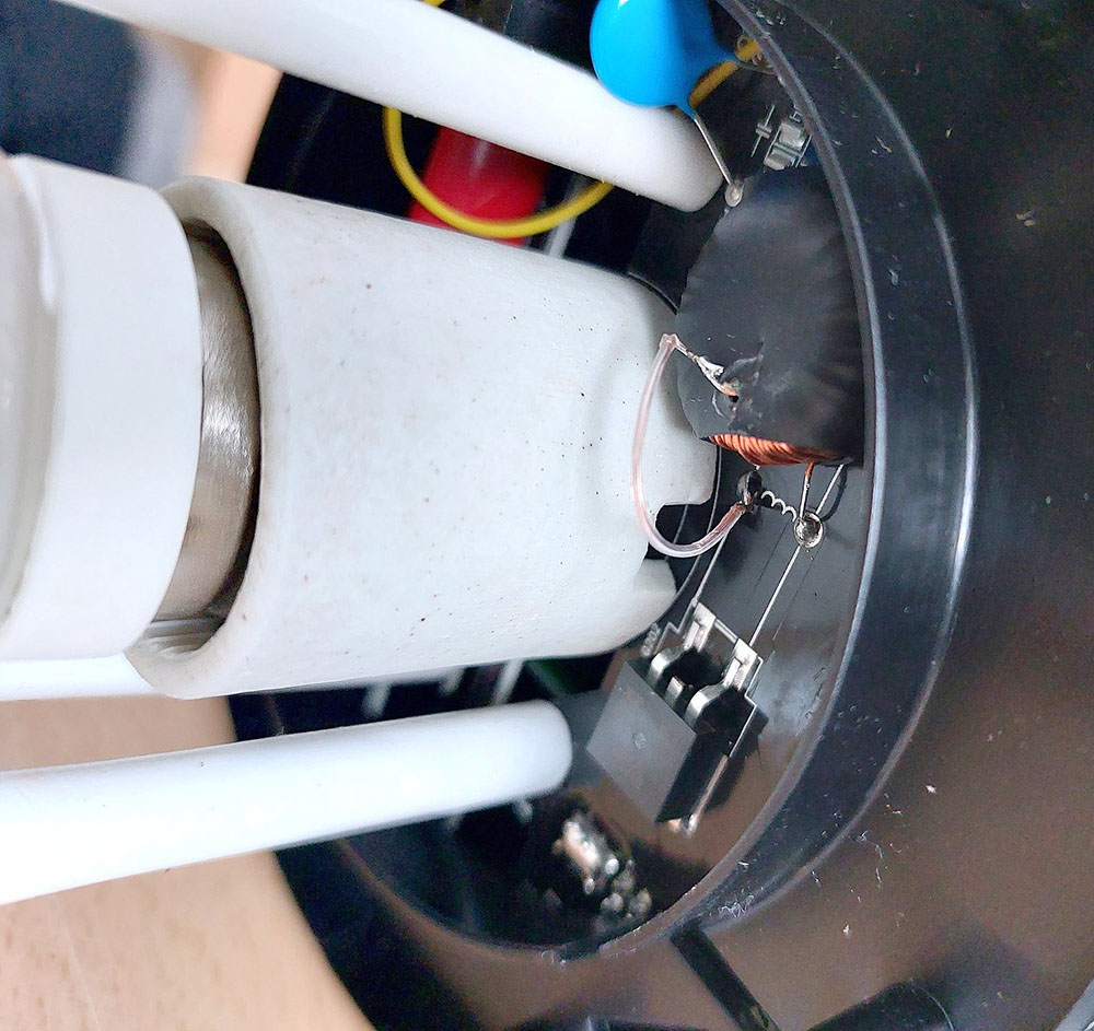

Godox MS300, симптом - нет пилотного света
Непрочитанное сообщение Atuan » 1 мар 2023, 09:49
Лампа пилотного света не включается, на экране все переключения отображаются. Лампа заведомо исправна. Отвинчиваем лицевую фальш-панель, снимаем лампу-вспышку, видим катушку, висящую в воздухе с оборванным одним проводом. Катушка ничем не закреплена и потому имеет возможность свободно болтаться внутри вспышки, как результат - в короткое время провод обламывается, лампа пилотного света больше не работает. Исправляем - припаиваем катушку, закрепляем ее хоть тем же термоклеем, наслаждаемся работой лампы пилотного света. На все работы 15 минут.
Сообщения: 705
Re: Godox MS200, MS300
Непрочитанное сообщение Виктор Гелис » 2 мар 2023, 16:04
Хорошее сообщение, полезное. Я бы только порекомендовал вместо термоклея использовать другой способ крепления этого дросселя. Когда включена пилотная лампа, её патрон, а вместе с ним и печатная плата, сильно греются. Термоклей "поплывет".
