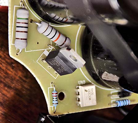

Проверить тиристор можно с помощью светодиода и резистора в цепи анода тиристора. Но перед этим, конечно, анод нужно отделить от высоковольтной цепи поджига.
При нажатии на кнопку SB1 "Test" исправный тиристор откроется, светодиод включится и будет гореть, пока не разомкнёшь цепь питания тумблером SA. Включатель "SA Test" - это проверка поджига без тиристора Q5.
Тиристоры. И замените конденсатор поджига C18 новым на 0,1 мкФ 400 В типа К73-17.

Спасибо. Мультиметром проверил... Неисправен...
Что тиристор что симистор тут нет разницы. ибо диод последовательно стоит, а смысл исправный конденсатор менять какой? Ёмкость измерил, утечки нет.

Непрочитанное сообщение kuslik » 11 ноя 2013, 22:40
была минутка, проверил цепи поджига до тиристора, временно установил симистор, в данном случае неважно, что ставить, ибо симистор это два тиристора включенных в параллель, или симметричный тиристор, управляющий импульс присутствует, по вашему совету подвесил светодиод, загорается, весело... осталось проверить лампу, как на зло под рукой нет ничего мощного, есть трубки от вспышки старого пленочного никона но помнится ведущее число было низкое да и трубки тощие, поищу лампу, возможно в ней дело.
Из неисправных компонентов пока выявлено: тиристор, трансформатор, возможно сама лампа.

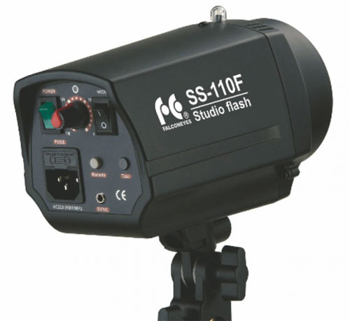

Принесли в ремонт фалкон 200 сс, вообще не включается и ни на что не реагирует. Как снять выключатели ( резистор-понятно, открутить гайку), или вообше всю заднюю панель. Как я понимаю там сетевой выключатель интересный- с индикацией, то есть при включении он должен засветиться?. Если так, просьба ответить, кому нибудь. Заранее спасибо
Стаж 13 лет 1 месяц
Re: Falcon Eyes SS-200F, есть схема
Непрочитанное сообщение Impulsite » 26 апр 2015, 20:45
Разбирается по поперечному стыку с передней стороны. Обратите внимание на такой "грибок-заклёпку" сверху: viewtopic.php?p=3736#p3736.
И пара саморезов по бокам с нижней стороны.

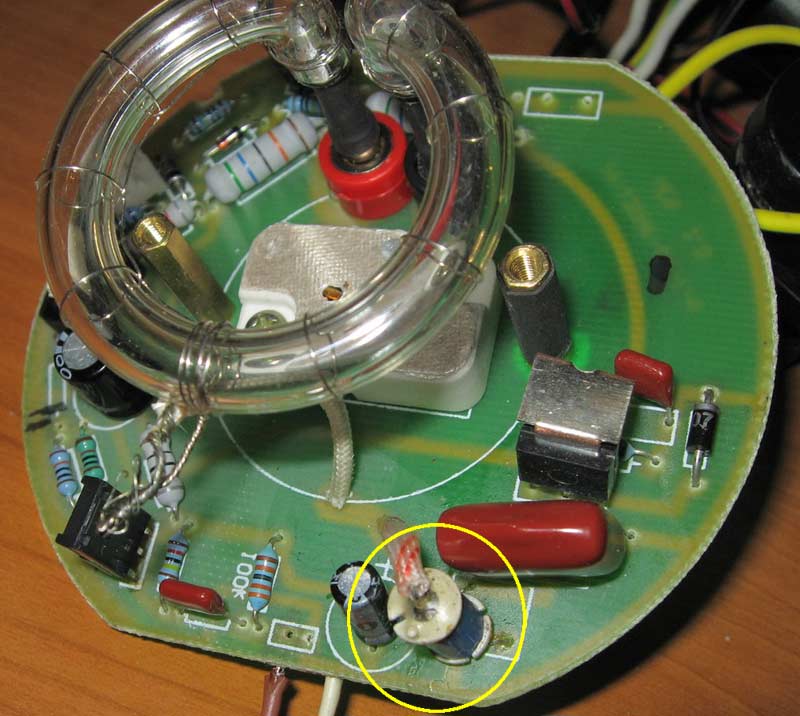

Одна из "болячек" серии SS-110F, SS-150F, SS-200F - трансформатор поджига неудовлетворительного качества.
На снимках ниже подмена трансформатора первым попавшим под руку из вспышки FIL-105.
