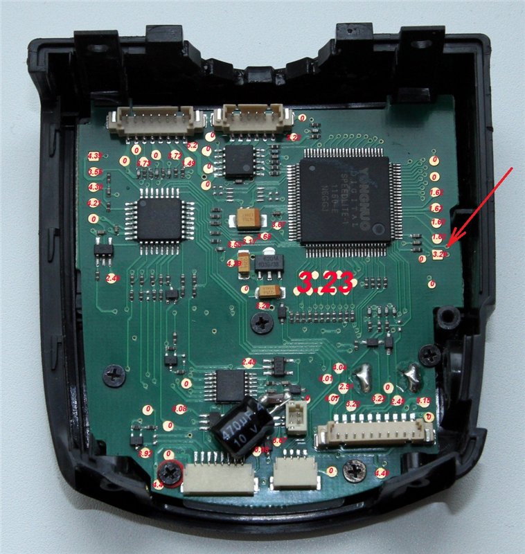

Глядя на схему преобразователя (нижняя схема) становится понятно, что он запускается транзистором Q101. Так вот, сигнал на включение у меня отсутствует. Прозвонил дороги, сигнал приходит с вывода 52 микропроцессора.
Отметил стрелкой на фото -
Интересно, что не нравится процессору?
Сижу и думаю: а если закоротить коллектор и эмиттер транзистора - запустится преобразователь, или нет?
Чет очково. ))) Да, напряжение на 52 выводе процессора соответствует указанному на фото.
Может проходной конденсатор махнуть на всякий який... (((
