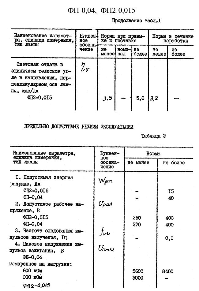

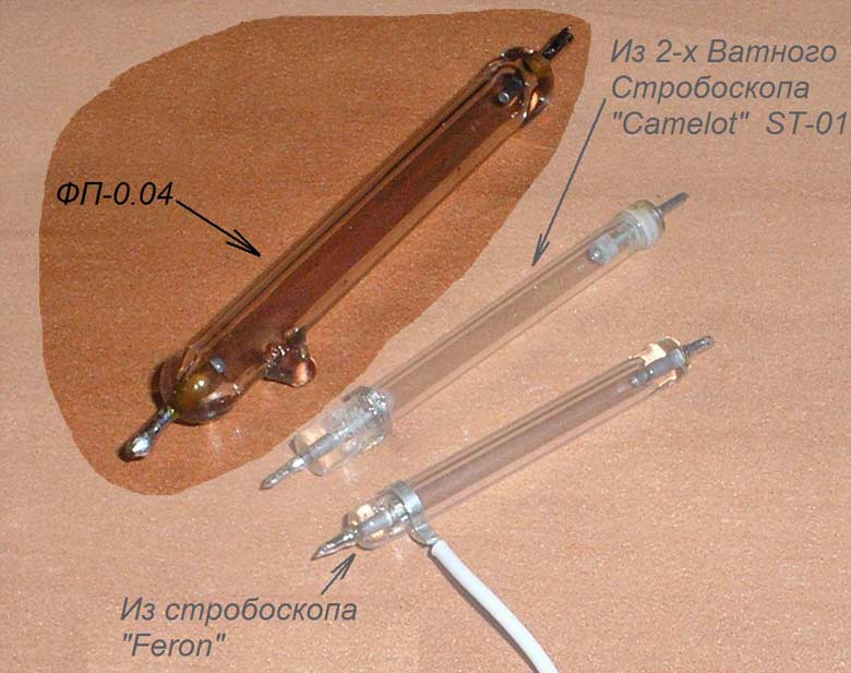

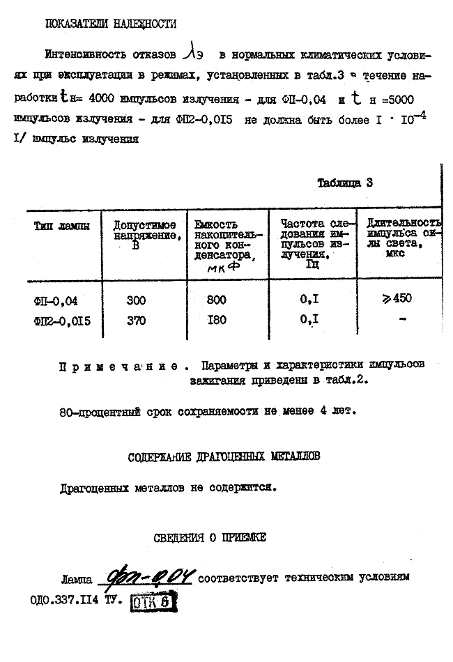

Лампы типа ФП2-0,015, ФПС-0,045, ФП-0,04
из советских вспышек типа Электроника В5-22, Электроника В5-24, Электроника ФЭ-15У и др. (см. схемы к вспышке).
Размеры лампы:
Размеры лампы:
ФП2-0,015: d=3,3 мм, L=28 мм, e=14 мм ФПС-0,045: d=3,3 мм, L=50,5 мм, e=36 мм ФП-0,04 ??: d=4,0 мм, L=46 мм, e=30 мм ФП-0,04: d=5,4 мм, L=43,5 мм, e=29 ммПримечание: лампа ФП-0,04 с диаметром трубки d=5,4 мм не годится для накамерных вспышек с IGBT транзисторами.

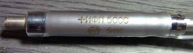

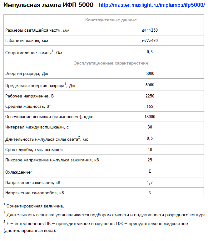

Известно, что импульсные фотолампы ИФП-5000 используются с системах накачки лазеров.radiopirat писал(а):Кто нибудь использовал лампу ИФП-5000 для вспышки или стробоскопа? На Украине недавно начали скупать эти лампы дорого. Говорят, что найден какой то металл в их электродах, а драгоценный или редкоземельный или еще какой не знаю. Скупают дорого, выше 200 гривен за штуку. Узнать бы что там в электродах
В принципе, можно и для освещения использовать, но высокое рабочее напряжение делает её неудобной для самодеятельного творчества.
- Сообщения: 655
Re: Лампы накамерных вспышек (линейного типа)
У меня есть ИФП-5000, так и не смог зажечь
