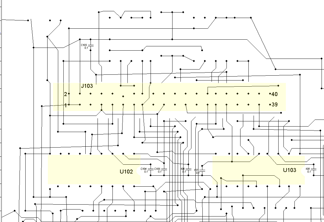

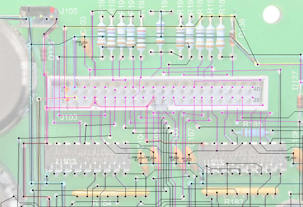

Олег, привет!
Если найдётся время, помогите уточнить соединения контактов разъёма J103.
На рисунке контакты выделены розовым цветом. Некоторые по догадке я "подключил", но сомневаюсь, верно ли. Проверьте, пожалуйста, и прямо на картинке покажите, как правильно. И некоторые дорожки и контакты разъёма остались "висеть в воздухе". Тут без вас - никак.

Здравствуйте Андрей, Время конечно есть, тем более что я Вас втянул в это дело :)
в Drop положил корректированный файл.
все линии постарался пометить другими цветами и толщиной. Вроде все "отстрелял", хотя только короткие пути. линии пересечений без соединений, пометил зеленым Посмотрите, может что пропустил.

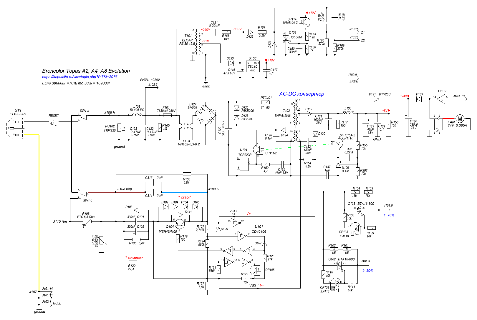

Накалякал большую часть схемы. И нахожусь в недоумении. :(
Наверное, что-то я не увидел или увидел не правильно. Не могу логично объяснить, как работает переключатель SW1-b. Не вижу как приходит фазное напряжение на J109 "С" и на симисторы Q102, Q103.
Олег, помогите разобраться в зарядной цепью.
Некоторые номиналы резисторов - не верно записаны или неправильно определены по цветным полоскам. Поправьте, где нужно, измерив сопротивление прибором.

Только "экономные" швейцарцы могли придумать использовать клеммы сетевого выключателя как клеммник :), контактов 3 и 6 выключателя - нет, вместо них клеммные пластины.
схему поправил см. в Drop.
сопротивление R120 - 210К (кр,кор,ж,зол)
диоды D101 D102 D104 D105 не нашел в инете. (марикровка "7S4")
диод D141 - N5406 напряжение 500В
J106 и J108 отключаются от сети выключателем
J110 остается подключеным к сети

Вот обновление, почти вся схема, кроме платы управления:
R120 =210к это после измерения? На фото видится красный, фиолетовый, жёлтый, золотой, т.е. 270к
Прошу уточнить номинал R179, R178 = 8,25 M ?
Ещё неясно подключение R197, R194, R192, R191, R190. Под ними вроде бы есть какие-то дорожки?

R120 =210к измерил не выпаивая (красный, коричневый, жёлтый, золотой)
Номинал R179, R178 = 8,25 M (серый,красный, зеленый, желтый).
Подключение R197, R194, R192, R191, R190. пометил красными линиями
положил в Drop
МС U401 - TWS370C758AFNT

Обновил. Теперь ждём результат замены TOP222.

По схеме управления зуммером на контакте J103:26 видно как дорожка уходит вверх, затем вправо и "подвисает". Вероятно, соединяется с J103:34 или J103:36? Можете прозвонить?
Сейчас добавлю в схему.
Насчёт TOP222: при первом включении проследите, не сильно ли греется. И сейчас, когда по схеме видны потребители AC-DC конвертера, можно отключать нагрузку, временно перерезая дорожки. И тем самым избежать повторения аварии.
PS: Всё, вопрос снимаю! Дошло до меня. :) Я понял, как 26 связана с U103.

точно, я тоже понял... я похоже, когда рисовал "прозвонку", не уточнил, как идут проводники под разъемом.
МС пришла, завтра получу на почте.
J103: 26 контакт на разъеме никуда более не приходит, перемычкой переходит на другую сторону платы и соединяется на МС U103: 6.
Получу посылку, "стукну". Попробуем, как бы, в онлайн?
Кстати, на U401 наклеена этикетка "20.14" похоже номер прошивки.

Увы, не обошлось без ошибок. Исправлена обвязка линии датчика "sym/asym" J101:3 - R126 - J103:13 и ещё несколько опечаток. Обновите картинки.
