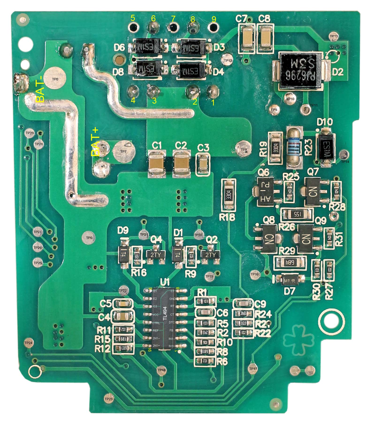

Эскизы схем вспышки Pixco PG-708 для Canon, она же Triopo TR-980c, от коллеги ПАПА, утерянные много лет назад и обретённые вновь.
Добавлено модератором: в рисунках схем могут быть ошибки или несовпадения.
Смотреть вместе со схемой Andoer AD-980 II.
#tl494

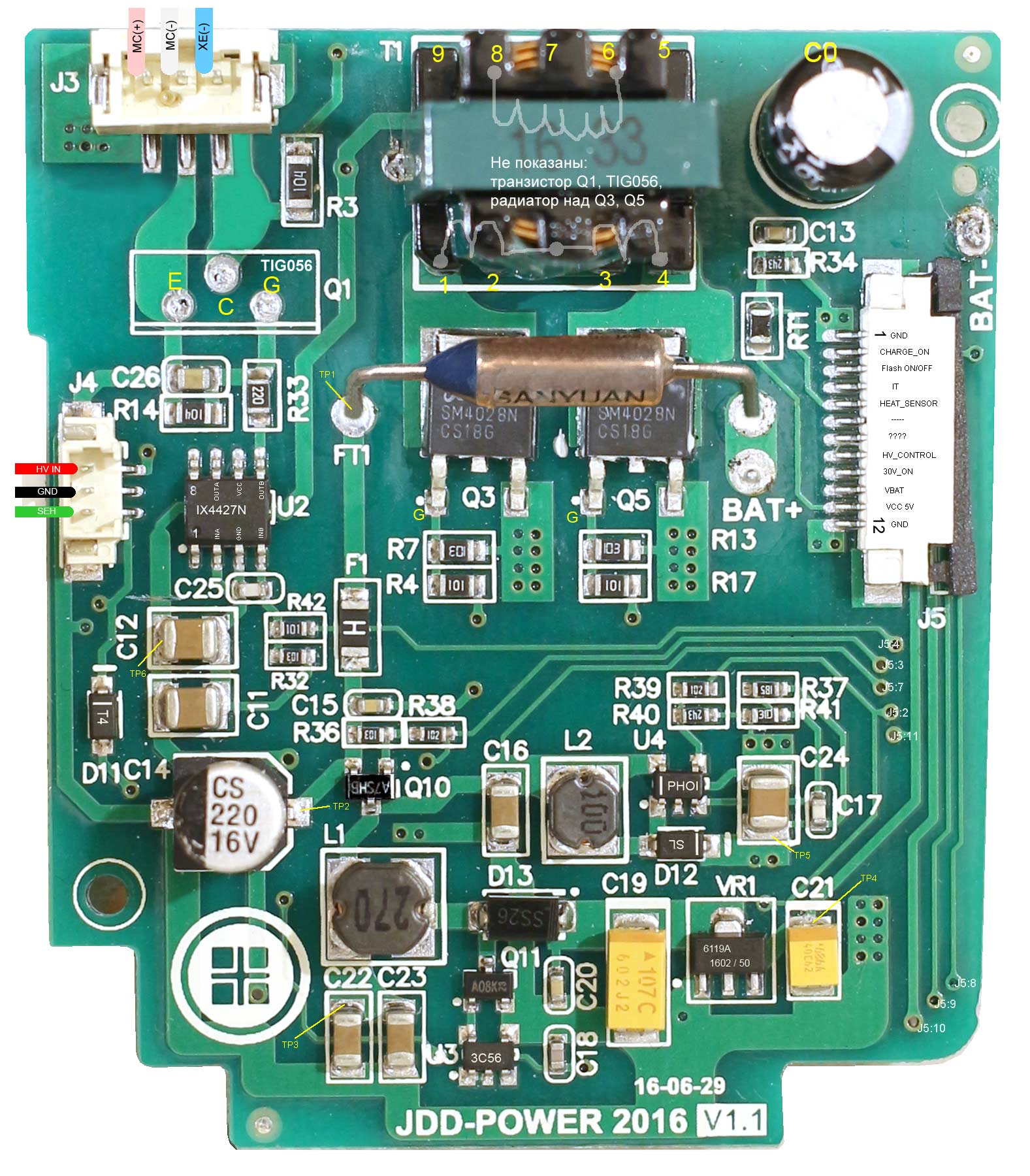

Хм, оказывается всё просто, если дать пинка в правильном направлении) разобрал... Фото платы. Транзистор RJP4301.
Прозвонил тестером у транзистора (не выпаивал) переход коллектор-эмиттер - звенит в обе стороны. Прозвонил на плате импульсный трансформатор - звонится, как 1 и 64 Ома.
Re: Triopo TR-980, она же Pixco PG-708, есть часть схемы
Непрочитанное сообщение Impulsite » 30 апр 2021, 15:39
Спасибо за фото. Любопытно было увидеть, что плата преобразователя в точности как у Andoer AD-980 II и, конечно, как у некоторых чётных версий Triopo TR-586EX, TR-982 II
Подробнее покажите ещё распайку проводов на шлейфе ноги, в начале, на плате ноги и в конце, на подключении к главной плате. И сделайте фото главной платы с подключенными в разъёмы проводами и без них.
Фото, желательно, без бликов от освещения и без глубоких теней, в которых не разглядишь ничего. Вы, ведь, фотограф, наверное? Понимаете, что такое нормальная фотография...
