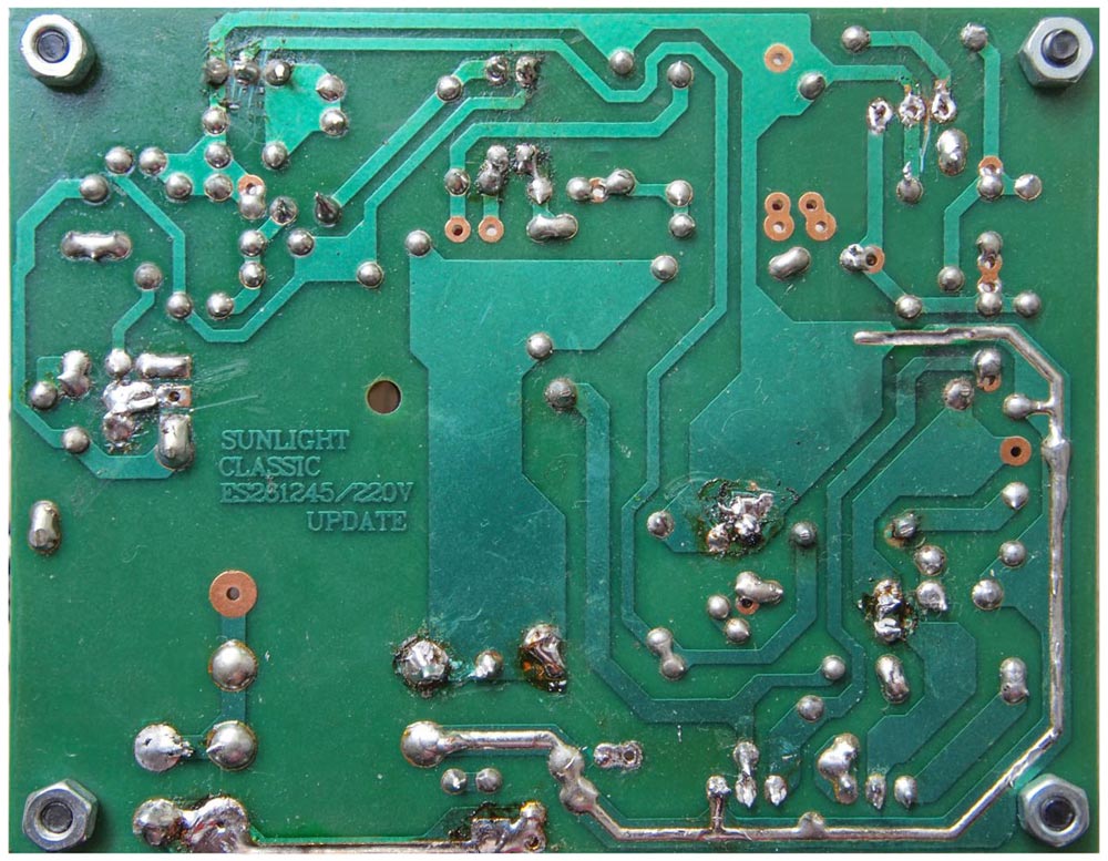

Частые неисправности. Отсутствие поджига вспышки происходит, как правило, из-за неисправного конденсатора C3 (0,047 мкФ 400В). Меняем его на 0,047-0,1 мкФ 600В.
Иногда, из-за деградации конденсатора C2 (4,7 мкФ 300В) - большой жёлтый, "Bennic", происходит неустойчивое регулирование энергии импульса, или вообще происходит каждый раз импульс на полную мощность.
Полный импульс может означать, что тиристор VS1 открылся, но энергии, запасенной в C2 не хватило, чтобы закрыть тиристор и тем самым прервать импульс.
Причина может быть в снижении ёмкости C2 или уменьшении напряжения на нём. Можно заменить несколькими конденсаторами на 400-630 Вольт, суммарной ёмкостью не менее 3 мкФ.
Возможные замены деталей.
VS1 = CR3JM, SH8G41, CR3HM,
VS2 = CR3EM, CR12CM, CR3CM, BT151-600, BT152-600, CR5AS.
C2 = CL21 4,7мкФ/630В

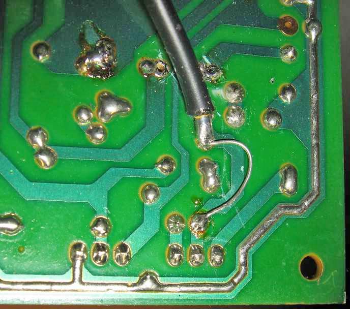

Так же полезно усилить проволокой проводящую дорожку от анода тиристора VS1 к толстому черному проводу от минуса импульсной лампы.
Однажды менял импульсную лампу в Rekam Classic 200i. В магазине Рекам предложили замену, но она оказалась с более толстой трубкой и расстояние между осями электродов больше. Выбора не было, пришлось и эту ставить.
С такой лампой потребовалось:
- увеличить отверстия в рефлекторе,
- изогнуть электроды до меньшего расстояния между крепежными клеммами,
- поставить дроссель последовательно с лампой
- увеличить ёмкость C2 до 5 мкФ.

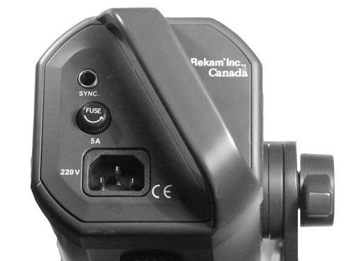

На схеме не указанно подключение синхроразьема, куда он подключается?
Стаж 13 лет 1 месяц
Re: Rekam Classic -200i, -250i, -300i, есть схема
Непрочитанное сообщение Impulsite » 5 авг 2013, 12:14
А проследите по проводам? Обычно синхроразъём подключается параллельно кнопке "Test". Когда уточните подключение, сообщите или, лучше, нарисуйте как включён синхроразъём. Я дополню схемы.
