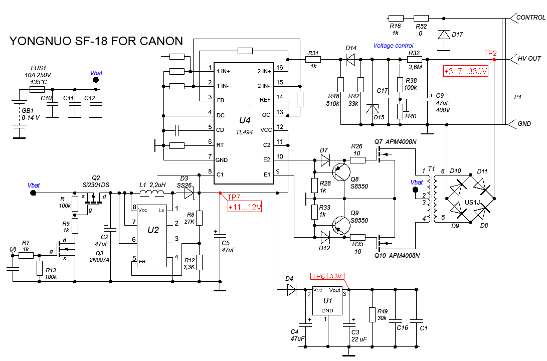

Попробуйте проследить, имеет ли средняя точка между R32 * R38 или катод D15 какое-то соединение с входами U4?

Дык конечно, мы смотрим в разных местах, D1 у нас возле TP4, а то D14 и выходит он через R31 на U4:16.

Пойдет, но насколько долго не скажу. На месте FUS1 обычно 10-амперные ставят и на температуру 120-135°С. Есть такие биметаллические термостаты серии KSD9700 - 5-амперные на 90-120°С, можно поставить вместо одноразового предохранителя. И есть пример, как Metz применяет самовосстанавливающиеся предохранители (PolySwitch) RGEF600, #p5302.
Полагаю, на месте FUS2 можно термостат на 50-70°С использовать, чтобы аккумуляторы не перегревать, а на транзисторах или термостат или полисвич. А вообще, во время работы стараться делать паузы между сериями в 10-20 снимков, чтобы аппаратура успевала остывать.

Нашел еще косяк в совместимости. При подключенном к вспышке блоке, преобразователь вспышки после заряда не отключается, а постоянно тихонько пищит, в любом состоянии вспышки, будь то выкл. или вкл. Замолкает только при выдёргивании либо разъема блока, либо батареек вспышки (вынос батарей блока эффекта не даёт). Обнаружено случайно, стояло всё подключенное на стойке, сегодня утром включил, а вспышка кажет батарею мне меняй, я в непонятках, после двадцати-то фоток, в зарядку, правда пустые. Ну и стал слушать, нюхать, мерять. Намерял 0,36А в покое и наслушал писк. Подогнал подстроечником на блоке высокое до 330,0. Блок стал запускаться и тухнуть чётче на слух, но главную проблему это не решило...

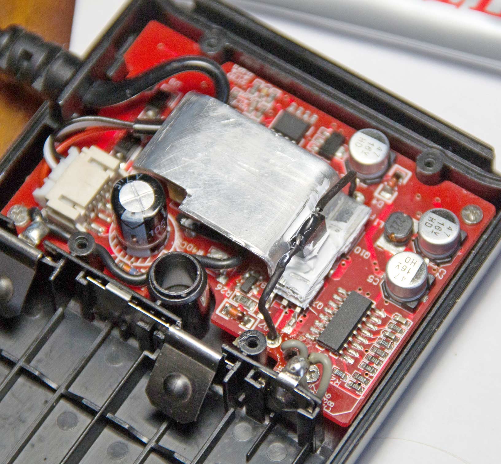

Да, тот самый. Это я хотел показать, как обошелся без термоклея. Подогнул пластинку по конфигурации, капнул КПТ-шки на транзисторы и трансформатор, приложил и зафиксировал парой капель эпоксидки к трансформатору. Пред также окунул в КПТ-шку и подогнут к радиатору.

К сожалению, схемы на Sony HVL-F56AM пока нет. Не известно в точности, что там на выходе "Control" высоковольтного разъёма происходит и в какие моменты. Видимо, схема БП как-то влияет на логику управления преобразователем вспышки.
1) Можно попробовать в линию "Control" добавить резистор около 10 кОм и последовательно с ним диод 1N4007 катодом в сторону БП. Уменьшить таким образом влияние БП.
2) Интересно было бы понаблюдать за преобразователем вспышки и БП, если провод "Control" в кабеле отключить, а БП активировать 3-4,5 Вольтами через резистор 10-20 кОм, например, от 2-3 батареек, считая от минуса питания. По идее, БП сам будет поддерживать 330 В, периодически подкачивая свой конденсатор. И будет включаться, если подключенная вспышка сработает и напряжение на HV OUT снизится. Батарейки вспышки тоже будут использоваться для подкачки, но меньше, поскольку БП мощнее и будет заряжать вспышку быстрее, чем внутренний преобразователь. Тут надо измерить ток холостого хода и во вспышке и в преобразователе.
И, кстати, во входной части схемы, там где входит "Control" видны пустые места для транзисторов - вероятно, для модификаций БП под Nikon, Sony.
Обратите внимание на кнопку "Вставить в текст сообщения" в форме подготовки сообщения - это позволяет картинку поместить в подходящем месте текста.

В общем, прошу прощения за беспокойство, я как обычно, сначала панику поднял, потом подумал. Все разрешилось банальным диодом по управлению, видимо с блока просекает напряжение и не даёт засыпать вспышке. Воткнул чисто по интуиции, ибо завтра работать, и разбираться и вымерять, откуда шьёт, времени уж нет, а на каникулах уже залезу, погляжу...
