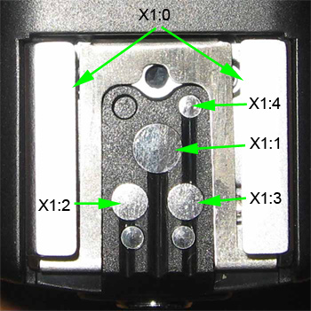

Вот еще, нога на ваших синхронизаторах какая? Под Кенон или под Никон? И прозвоните, пожалуйста, проводочки между ногой и платой:
Видно, что провода В и С подходят на обратной стороне под микросхему, но не видно к каким ножкам подходят.
Если не затруднит, прозвоните, пожалуйста, с какими ножками микросхемы контачат точки А, В и С

по башмаку
А=0
B=1
C=4
ПО Чипу
A=11
B=7 Rприбл=2 Ом
С= 9.8 кОМ левее чипа
