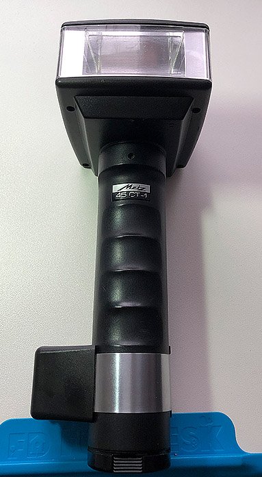

Здравствуйте, уважаемые форумчане. Досталась давненько за 150 грн, то есть почти задаром вспышка Мetz 45 CT-1 с высохшим конденсатором, по виду много ею не пользовались. Позднее, тоже дешево, купил на ОЛХ для нее донора Мetz 45 CT-5, она оказалась полностью рабочей (аккумы исчерпали свой ресурс), в результате переделал ее под литий, а нерабочая так и лежит. Очень не нравится в этих вспышках управление по датчику освещенности. Но нравится поворотная голова и надежное крепление. Читал на форуме о доработке таких вспышек, но так как конденсатор такой точно я не найду, плюс неудобный отсек для батарей, управление, хочу полностью ее переделать под конкретные задачи. (Так же хочется попробовать свои силы в вспышкостроении)
Основная задача: максимальная автономность работы от одного источника питания (например на свадьбе полностью ресторан), работа на стойке с зонтом или софтбоксом на природе, в помещениях.

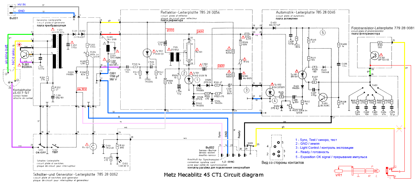

KrukoBons, сделайте фото гнезда для подключения внешнего блока питания.
Если схема вашего Метца совпадает с показанными выше, из ветки: Metz Mecablitz 45 CT-1 схема, то всё значительно упрощается. Можно будет использовать это гнездо для подключения внешнего питания. Напрямую заряжая конденсатор, хоть от электросети, хоть от автономного преобразователя.
Разъём, по идее, должен быть такой же, как на этом фото:
Потребуется только уточнить, который из контактов "GND", а какой "+330V".
Кроме того, схема показывает, что можно обеспечить ручное управление энергией разряда ("мощностью"), просто подключая вместо фототранзистора Tr301 переменное сопротивление для плавного регулирования или магазин сопротивлений для ступенчатого переключения энергии разряда.

Итак, сняв кожух, проверил мультиметром разъём, нижняя нога соединена с минусовой ногой конденсатора.
конденсатор аналогичный, как на фото выше, только год выпуска другой, старичок ;)
По схеме вроде все сходится.

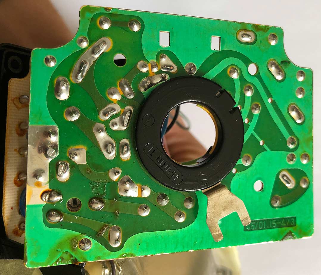

Несколько фотографий внутренностей:
Приступил к рисованию платы светосинхронизатора по В. Шимански из поста viewtopic.php?p=23370#p23370, работа которого в Луче-М1 за почти 2 года использования практически ни разу не подвела.
Так же прислушавшись к рекомендациям Рубена, думаю автоматику не трогать, надо подумать как сделать переключатель, чтобы параллельно ручной режим управления мощностью был.

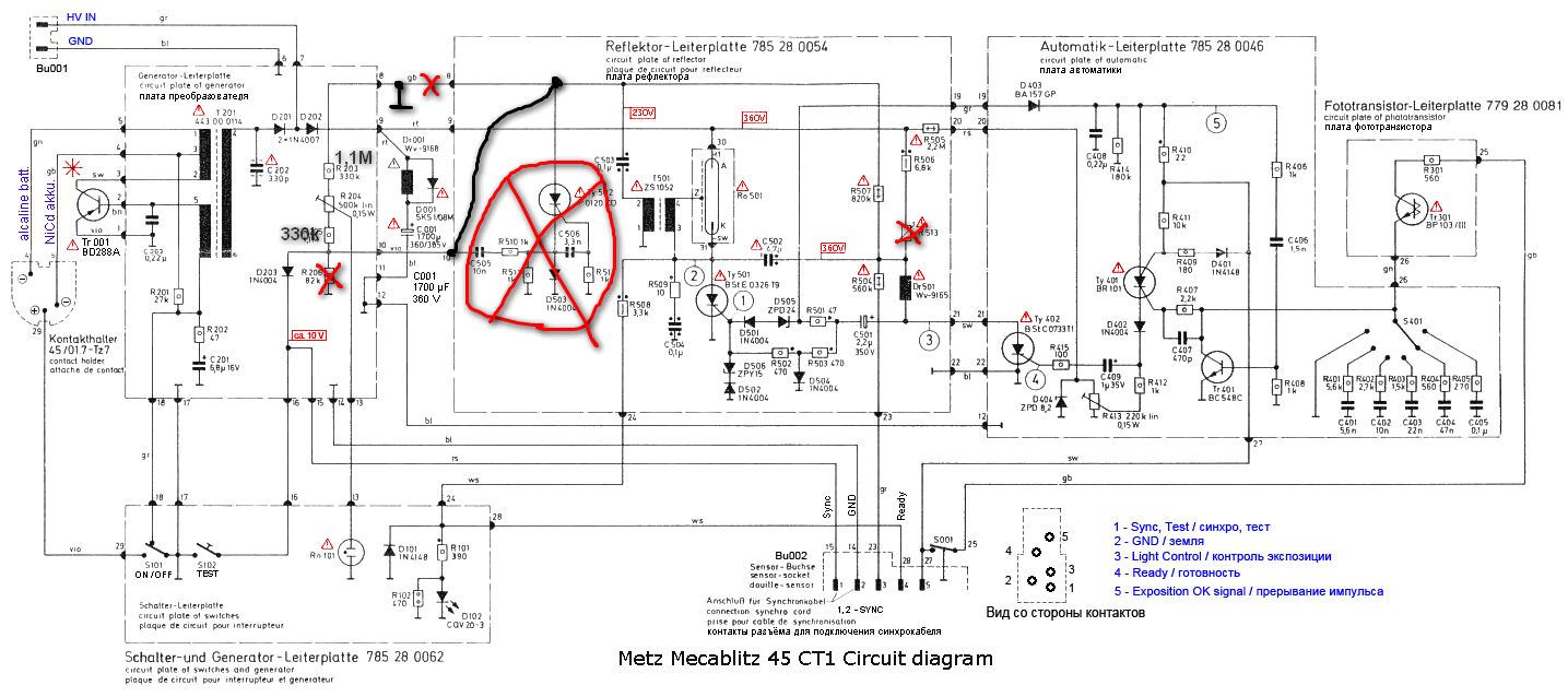

KrukoBons,чтобы подключить ручное управление, нужно лишь вывести два провода, №25 -жёлтый и №26 - зелёный, которыми фототранзистор подключен к схеме. Или добавить в свободном месте корпуса, например, такой ctlg/parts/connectors/3-5mm-phone-jack-1410.jpg разъём с переключающим контактом. Такой разъём позволит, при втыкании штекера с внешним переменным сопротивлением, отключать фототранзистор. Тем самым вы не теряете автомат экспозиции и приобретаете возможность ручного регулирования мощности (энергии разряда).
Надеюсь, из приложенного рисунка, из его правой нижней части, будет понятно, как это можно сделать. Причём врезаться в цепь фототранзистора можно почти в любом месте, не только как показано на схеме. Это же последовательная врезка.
KrukoBons писал(а):
11 мар 2021, 18:54

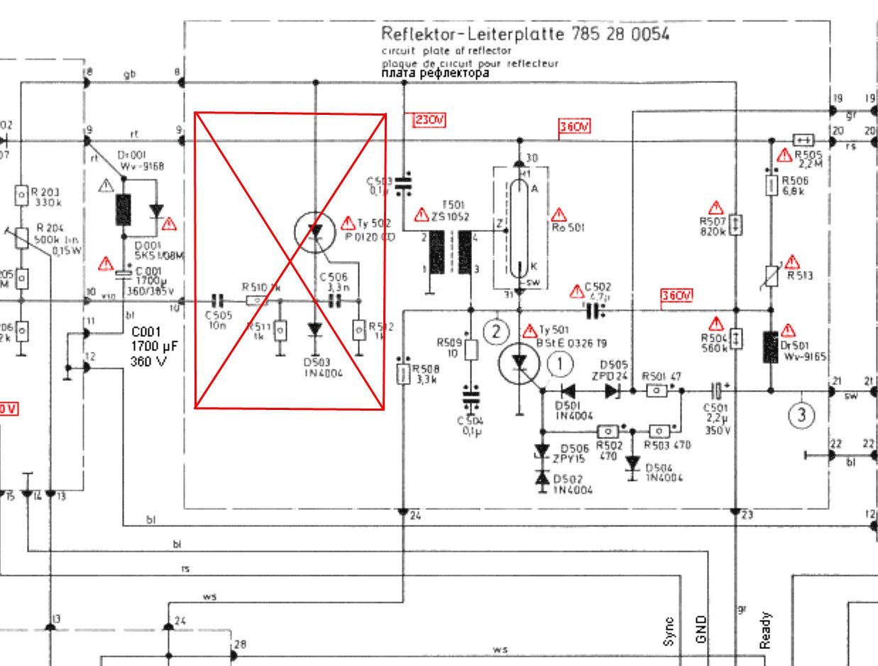

Еще вопрос по точкам подключения светосинхронизатора по данной схеме, правильно ли будет такое подключение?
Так подключиться можно, современные тиристор работоспособны до 600 вольт, но лучше подключиться параллельно тиристору поджига Ty502. Диод D503 защищает тиристор по уровню допустимого напряжения.

KrukoBons, интересно, на вашем Metz 45CT-1 какое напряжение синхроконтактов? Около 10 вольт или больше?
Если низкое, то не обязательно подключаться к тиристору поджига. Можно применить низковольный светосинхронизатор (радиосинхронизатор) на кнопке TEST, между "землёй" (GND) и 16 проводом. Или на синхроразъёме между 1 и 2 контактами.
Низковольтная схема запуска тиристора поджига Ty502 работает следующим образом.
Напряжение около 11 вольт с R206, нижнего плеча делителя напряжения, заряжает конденсатор C505. Когда кнопка S102 TEST замыкает 16 провод на "землю", то C505 разряжается на R512 и в результате Ty502 открывается. Как следствие конденсатор поджига разряжается на первичную обмотку трансформатора T501, вызывая высоковольтные, высокочастотные импульсы на электроде поджига импульсной лампы Ro501. Если основной конденсатор заряжен, то происходит зажигание лампы. То же самое происходит, если замыкать контакт 1 Sync синхроразъёма на контакт 2 GND.

Случайно вышел на статью по переделке Metz 45CT-1: https://erikdevries.org/photosite/ombou ... 1-of-cl-1/ на голландском языке, но, вроде бы, Гугл-переводчик справляется.

Благодарю за информацию! Случайно сам нашел ответ на свой вопрос (в последнем предложении статьи):
https://sheepofdoom.wordpress.com/2012/ ... anual-mod/
То есть в положении когда на автоматике максимальная мощность сделать переключение на магазин сопротивлений. Купил галетный переключатель с 8 ножками на 3 положения, обрезав ограничитель внутри, сделал его круговым и на 8 положений, схема подключения будет вот такая:
Размер попался идеальный, влазит в отверстие на плате автоматики. Нарисую другую шкалу, получится 7 положений мощности и одно подключает штатную автоматику. Уже нашел место для фотодиода и переключателей. Гнездо 3,5 для низковольтной синхронизации будет снизу. Будет как-то так:
